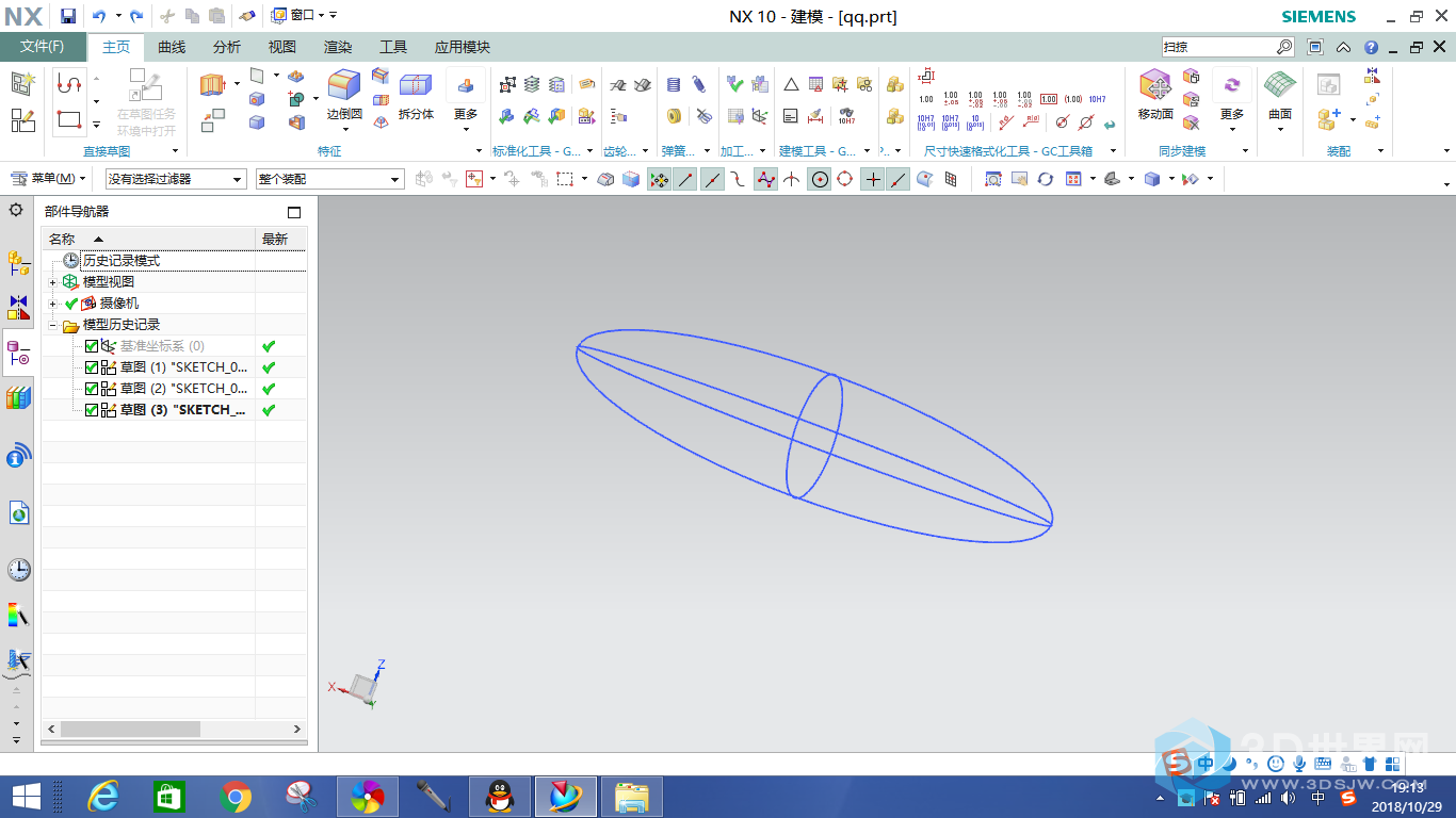

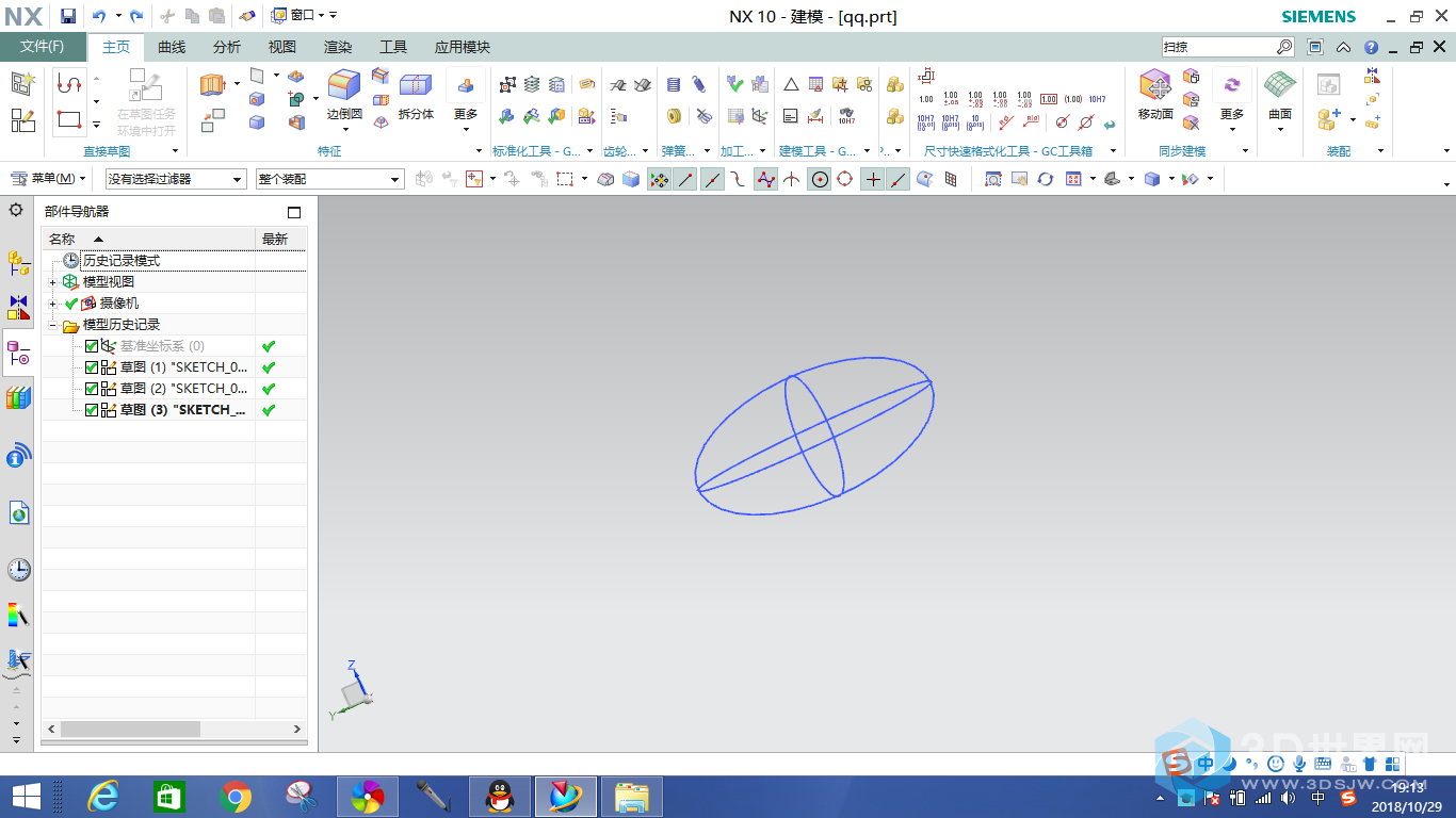

请问这样一个曲面怎么填充起来啊 搞好久不行 有大神解答一下吗 谢谢了{:cry:}

扫掠就可以,扫的方向对上就可以扫出来 QQ图片20181031093717.png qq.prt (139.53 KB, 下载次数: 13)

看看吧.你做得曲线有问题,未相交

按照你的东西做的,还行,看着挺美的{:smile:}

你好 请问你扫掠的时候怎么只选曲线的一部分而不是整个圆弧的? 还有这个曲面效果怎么做出来的? 你做的好好看 谢谢了{}

you can use this tool :  through curve mesh

扫掠可以的    截面就选择一个椭圆,封闭的,引导线选择哪个圆,可以出的来
这样只限制于两个椭圆同样大。
