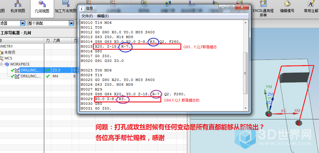

[求助] G83/G84,点位高度不在同一平面时,从新输出整段话

 楼主| 发表于 2018-12-18 06:50:03 | 显示全部楼层
现在是:孔的高度不在同一平面时, G83 X Y Z R Q F所有直都是模态。
程序段里(N0015 X20.  Z-18. R-7.) 不够成完整的G83指令的语句。
想要的效果:如果孔的高度不在同一平面,则从新输出G83 X Y Z R Q F 所有的直。G84也一样
