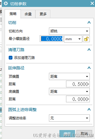

发表于 2025-5-8 22:03:16 | 显示全部楼层 |阅读模式
为什么这个孔铣工序,高度会默认离工件抬高3mm,参数从哪里可以修改,自己想要的高度

发表于 2025-5-9 07:28:01 | 显示全部楼层
切削参数--延伸路径

发表于 2025-5-9 07:42:49 | 显示全部楼层
切参里的  顶面偏执看看

发表于 2025-5-9 07:51:16 | 显示全部楼层

发表于 2025-5-9 07:54:32 | 显示全部楼层
策略里面有偏置 默认的就是3毫米

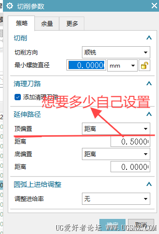

发表于 2025-5-9 08:06:43 | 显示全部楼层
这里上下可修改

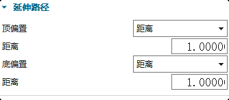

发表于 2025-5-9 08:24:23 | 显示全部楼层
编辑——切削参数——延伸路径
编辑——切削参数——延伸路径
