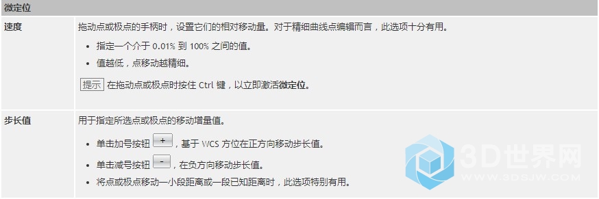

各位大神,谁知道:艺术样条中的微定位如何使用?

给你贴一下UG10帮助文档的解释,大概意思就是为了更精确的拟合曲线,类似数学中的微元法,通过取有限多个点来更精确的移动曲线达到想要的效果 YY图片20181218161347.jpg
