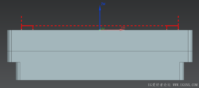

每攻完一个牙Z都要回到顶点重新定位,大家有没有好的办法?

没看懂你是什么问题  想要怎么改

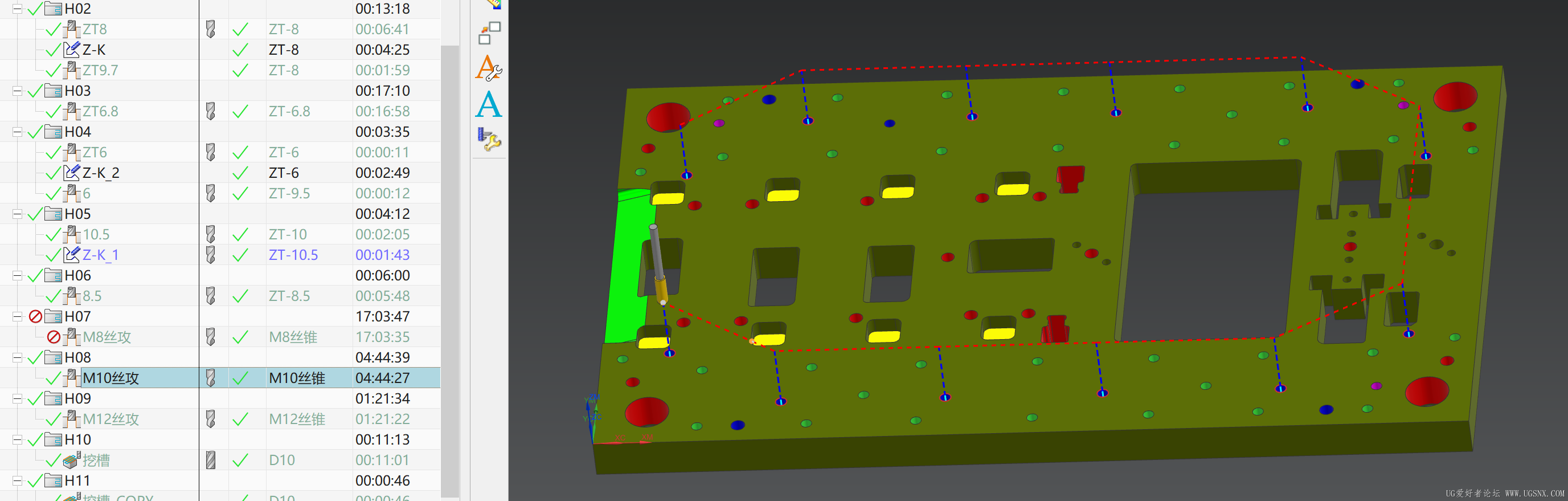

 楼主| 发表于 2026-1-17 06:11:21 | 显示全部楼层
这是程序

发表于 2026-1-17 09:36:55 | 显示全部楼层
后处理改G99

发表于 2026-1-17 10:42:19 | 显示全部楼层
避让也可以

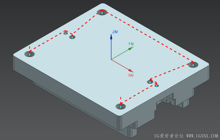

发表于 2026-1-17 10:51:13 | 显示全部楼层
你想要的是这种吗?

发表于 2026-1-17 10:58:38 | 显示全部楼层
瑚先sen 发表于 2026-1-17 10:51
你想要的是这种吗?
他可能想要每个孔位的XY坐标吧

发表于 2026-1-17 11:15:22 | 显示全部楼层
1.安全高度Z50改成Z10.
2.G98改成G99
1000
