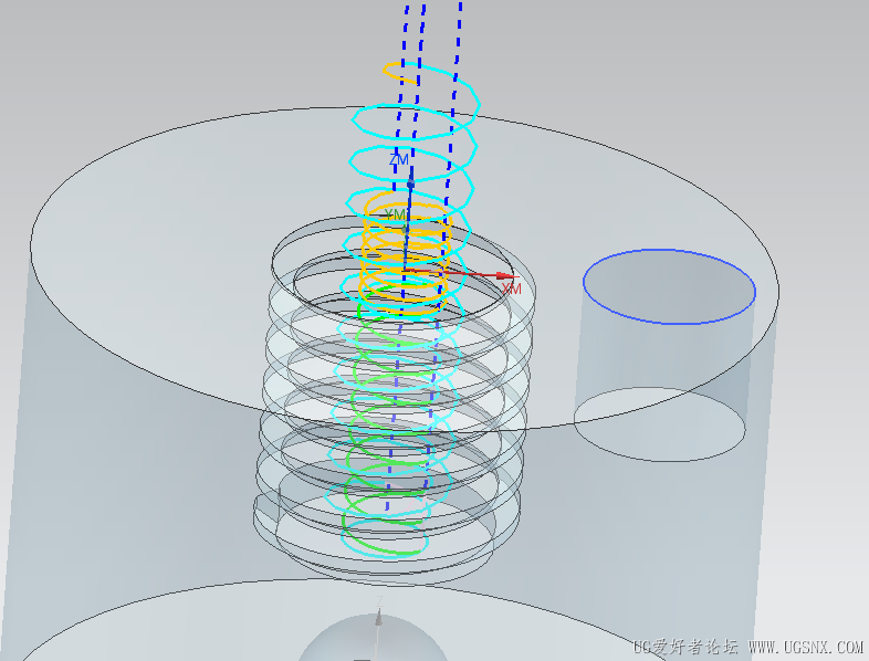

平底铣刀铣孔后,想铣螺纹,自动换刀时有回设备原点步骤。当螺纹刀下来后只有孔位的X数值,没有Y轴坐标。

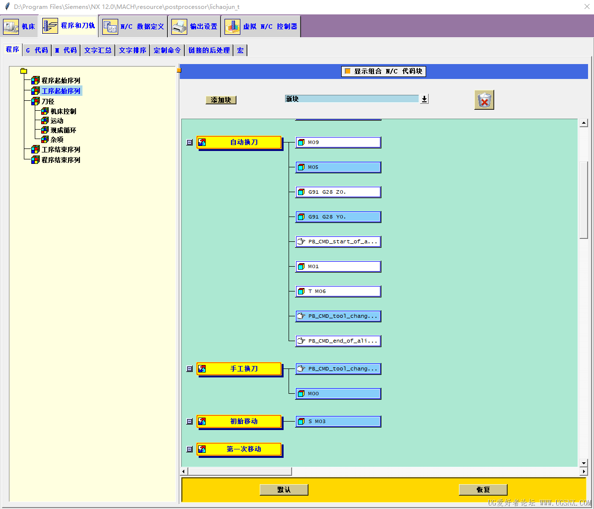

后处理构造器看看运动里面G0的位置对不对

后处理有问题,我以前也遇到过,记得好像是加了一个判断语句,就不行了,后来把那个判断语句删除才好

换刀后强制输出一次XYZ
