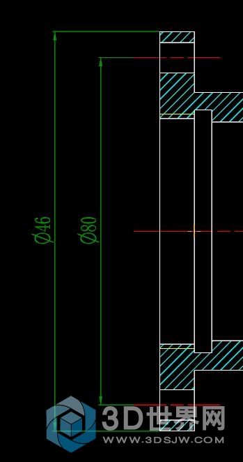

请教各位高手:在视图比例不是1比1的情况下,剖视图的尺寸标注怎么出现两种情况呢,如下图:视图比例为2比1,外圆为46是对的,但过孔的中心距离尺寸标注怎么跟随视图比例变化了,40成了80,怎么搞呢

你这图是导出来的CAD格式的吧?两个尺寸是同时标的吗,要是一个在UG标的一个在CAD标的,是会出现不一样的,因为比例不同

哦,我忘了说清楚了,这就是在ug制图环境下,UG制图里做剖视图,在标注孔的中心距离时,数值总是跟着视图比例的变化而变化,其他的尺寸都是没问题的

我也是这种问题,画图时候2:1的。导出CAD后本来25mm的尺寸CAD里面标注就是12.5。并不是每个画图都是1:1画的,转2D给人家加工人家按照CAD里面的尺寸做的,不小心看会出错。不知道里面大神怎么解决。
