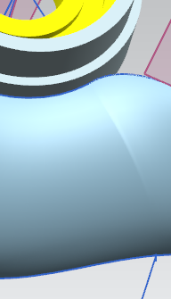

发表于 2019-1-24 11:57:34 | 显示全部楼层 |阅读模式
大神求指导

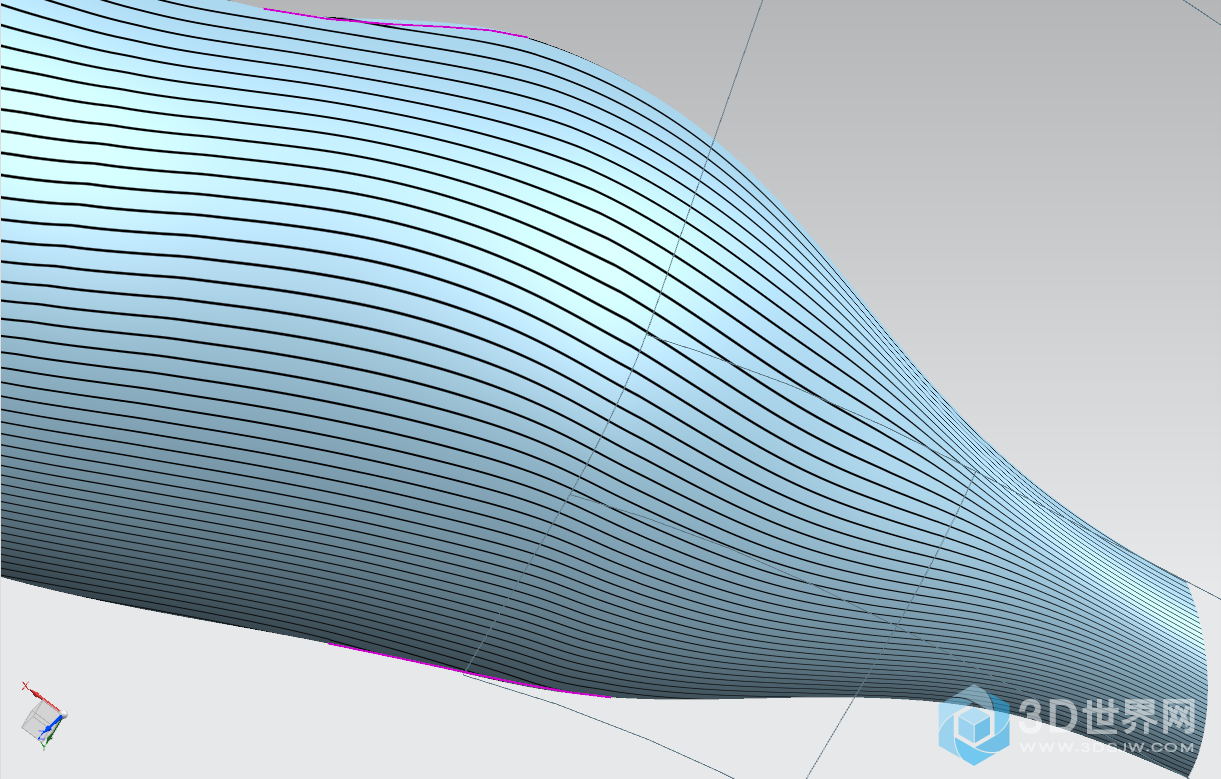

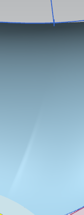

 楼主| 发表于 2019-1-25 16:22:02 | 显示全部楼层
RE: UG曲面过渡有褶皱请教大神
大神求指导 用样条曲线约束相切,怎么还有褶皱
121.rar
114.53 KB, 下载次数: 14, 下载积分: G币 -1
两曲面过渡有褶皱

发表于 2019-1-26 21:33:32 | 显示全部楼层
补个面就好了,完美G2。

 楼主| 发表于 2019-1-28 11:48:26 | 显示全部楼层
面补好缝合之后,就是不能加厚
59
59
 楼主| 发表于 2019-1-28 11:52:23 | 显示全部楼层
在做曲面时,遇到不能加厚问题,根本找不到原因,都是随便修改,请问大神你们有方法吗
59
59
 楼主| 发表于 2019-1-28 12:02:27 | 显示全部楼层
现在发现原图有褶皱是由于扫略造成的
