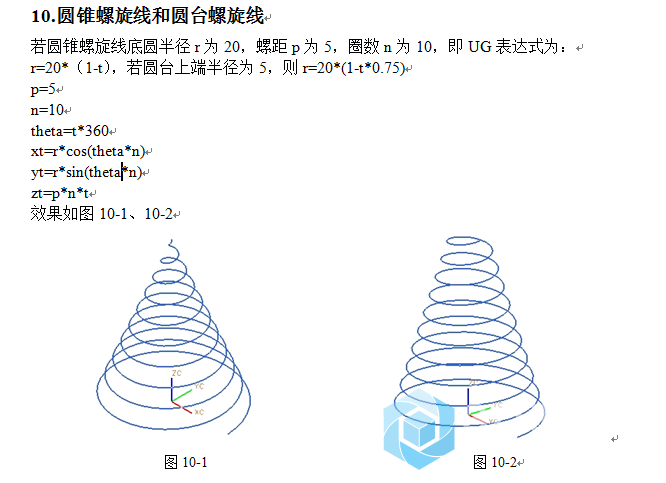

怎么输入,t是啥?怎么填!

t是NX系统内置的变量,其值为0至1,输入时随便输入一个值即可,一般习惯输入0或1
