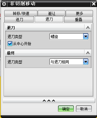

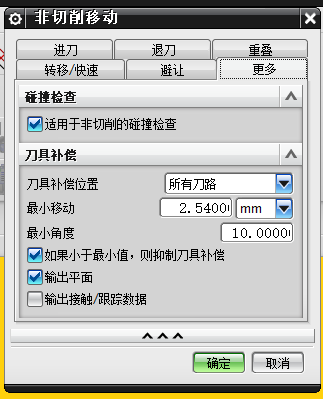

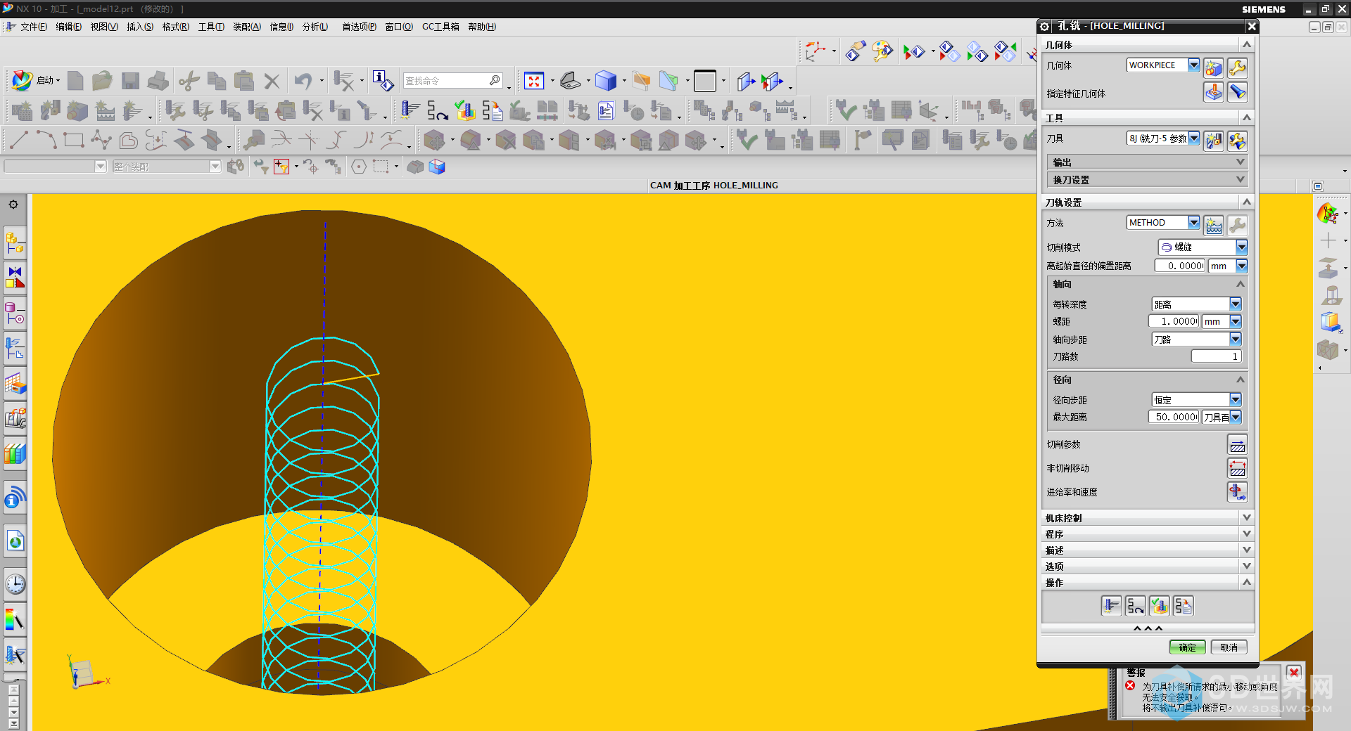

TIM图片20190310170236.png TIM图片20190310170232.png TIM图片20190310170228.png TIM图片20190310170220.png 新手求助,用8个的刀铣9.5和10.5的孔,使用孔铣策略,不太会设置参数,刀路一直没有变化,导致加不上刀补,一直报警。麻烦经验丰富的各位指点一下,该如何设置才能解决,谢谢!

发表于 2019-3-10 18:42:10 | 显示全部楼层
改刀具补偿最小移动那里

发表于 2019-3-10 19:35:13 | 显示全部楼层
把“从中心开始”取消掉即可。
