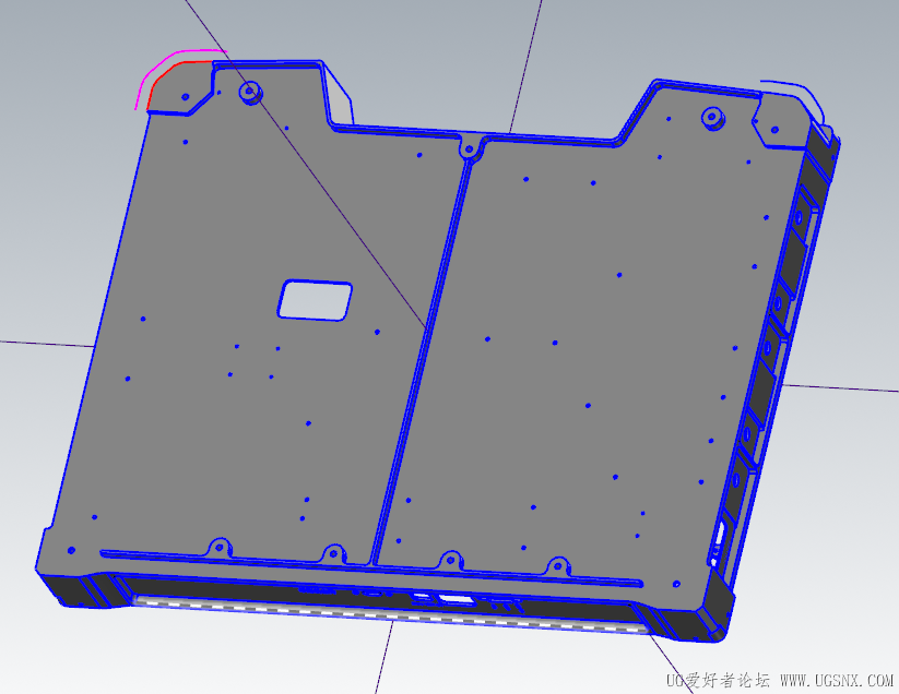

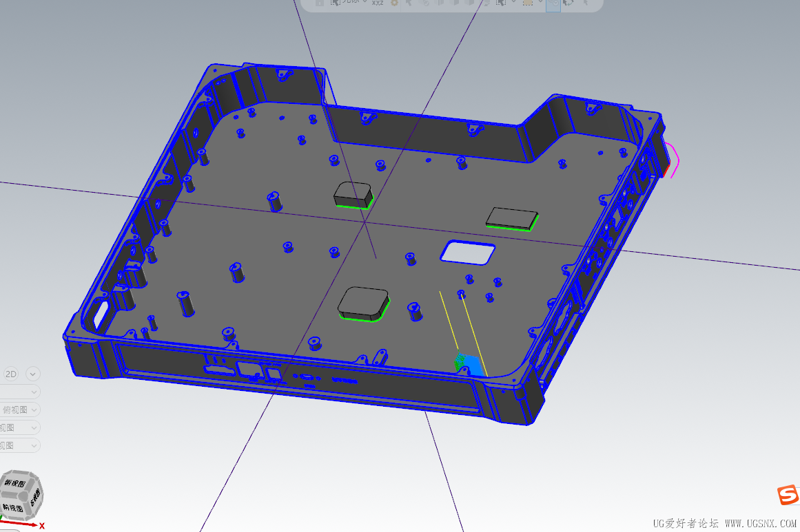

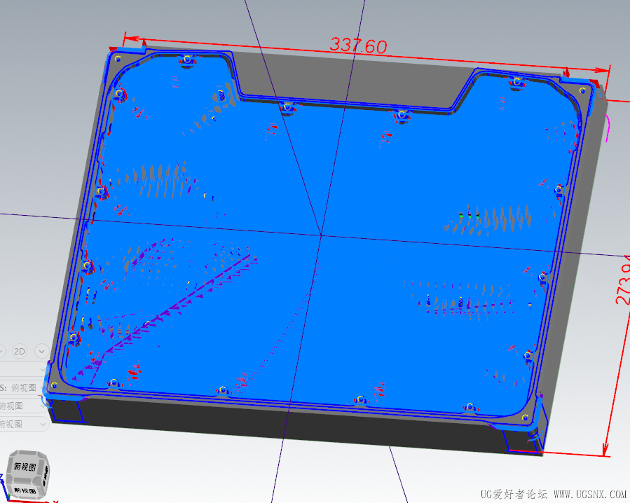

像这类工件,编程用什么策略刀路,快捷又安全,开粗清角精修。用2D提线做刀路是不错但很麻烦且耗时,有视频上的说编完只需10-20分钟。是真的吗?还是杠精!

大概流程就是  3D动态开粗,或者hsm挖槽开粗,Hsm挖槽二粗,Hsm水平光平面,hsm等高光壁边,模型倒角去毛刺,最后打孔攻丝

这个还好吧,用MC也一样的,3D开粗没有什么问题啊!而且又是直角边清角,要是有曲面的话就不要用MC,用UG或者PM
又快又好,那不太可能,如果是散件没有必要考虑优化,只考虑安全就可以了,要是批量也不在乎那点的优化时间,可以先出一个程序让机床跑着先,然后再慢慢优化!个人建议

谁20分钟让他来 纯新手没实战过瞎吹牛,编这个3个小时样子要的

用3D动态粗  等高二粗   三角网格做侧面底面   去毛刺  差不多十多分钟   你要用2D就慢了  3D不用考虑过切的问题
