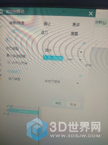

发表于 2019-3-25 15:51:33 来自手机 | 显示全部楼层 |阅读模式
进刀方式,和参数都改过了,孔铣就是报第一警

发表于 2019-3-25 17:57:49 | 显示全部楼层
兄弟,你好!希望我罗工的回答对你有帮助:进退刀都设置圆弧角度90 半径设置百分之20  最小安全距离设置百分之40,你报价很可能最小安全距离设置太小了导致进刀角度太小了。

 楼主| 发表于 2019-3-25 18:59:32 来自手机 | 显示全部楼层
a523257594 发表于 2019-3-25 17:57
兄弟,你好!希望我罗工的回答对你有帮助:进退刀都设置圆弧角度90 半径设置百分之20  最小安全距离设置百分 ...
我的这个方法是孔铣,他不能设置进刀角度,我的安全距离改过了,还是向上面报一样的警

发表于 2019-3-25 19:57:38 | 显示全部楼层
最小安全距离  减小

发表于 2019-3-25 20:03:04 | 显示全部楼层
不用管它,进刀距离太小就会报警,刀补一样可以用。

发表于 2019-3-25 21:52:25 | 显示全部楼层
选取特征对话框里面,把初始直径改大一点
