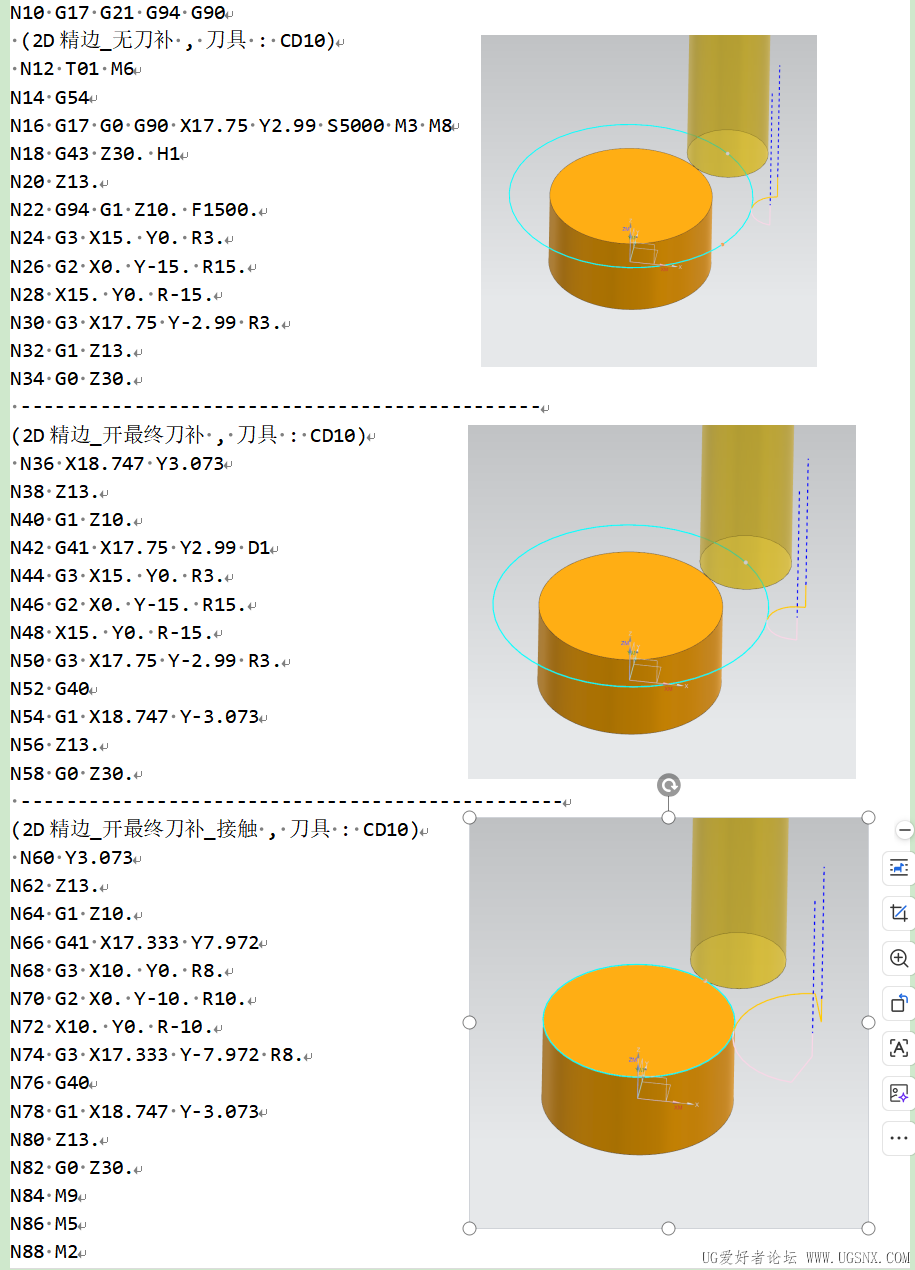

最近在研究UG这个软件,发现开刀补有两种形式,一种是直接打开更多里面的 最终精加工刀路,另一种是打开更多里面的 最终精加工刀路+输出接触/跟踪数据。
那么目前发现单开最终精加工刀路这种,刀路不变,机床上面刀补值只能输0。
开 最终精加工刀路+输出接触/跟踪数据,机床上面刀补可以按实际输入,但是刀路会直接贴着轮廓,看着很别扭。
想问大师们,有什么办法,可以保持刀路不变,机床可以输入刀补值?
后处理是用软件自带的3轴,是不是后处理的问题?

一般手工编程,最后一张图应用的多,软件编程一般都是第二张图那样。刀补数据是在机床内输入。可以是正数也可以是负数。

第二张图输的刀补只能以0为基准,±微调。不能输实际直径值,否则会偏移两次半径了

输出接触/跟踪数据这个不需要打开

对,使用刀补就是为了修正直径偏差,或者给正负余量用的。

这个刀补就是为了控制半径的,方便微调。

这个补刀是控制半径,可以微调,满足尺寸要求。
