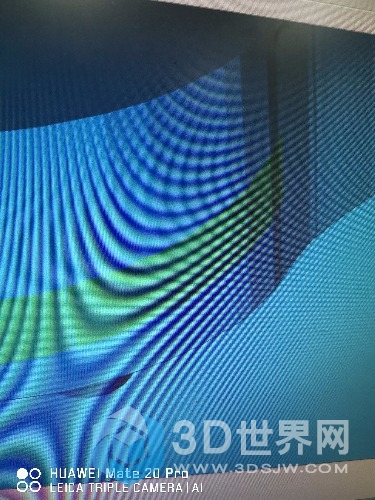

零件的R边线是空间的,用平面铣,投影到一个平面,本来应该走圆弧的,现在自动走直线,线段长度1.25。怎么能减小线段长度?

试试改小公差
