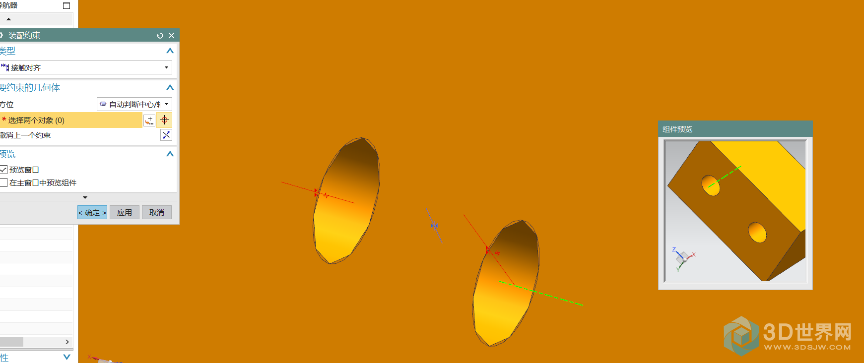

装配选择约束后出现这种情况
装配选择约束后出现这种情况
各位老板大神:这两个孔要与另外两个孔对齐该怎么弄(孔都一样大),我先选的面接触 然后选择同心或者同心轴约束就出现这种对不齐的情况,谢谢了

先选择接触对齐里的接触,然后再通过同心约束

两个模型孔一样大,为了方便约束选择,先用同心约束选择两个模型的一个孔,然后另外一个用同心轴约束就可以了,这样方便选择,否则很难捕捉到边

两对孔分别轴线对齐就行了呗,然后再来个两平面对齐。

直接同心约束

直接边对边的两个同心约束即可,如果约束冲突发红,那就是轴心距配不上。

条件是两个孔距一样才能对齐两个轴心

两孔的轴距是否一致
