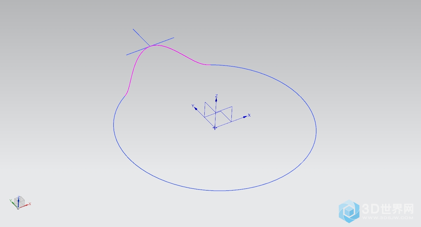

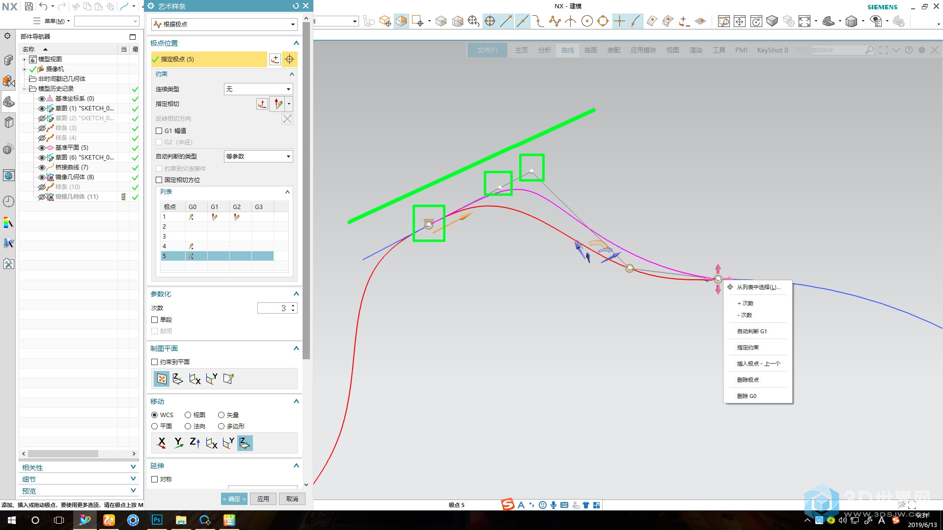

蓝色的线条为草图参考线,红色线条为样条线,用样条线连接,每个点都进行了约束,但仔细检查,发现样条线两侧始终无法做到对称。
是软件本身的缺陷还是我什么地方没做对?
模型在下面,大家试试看,如何约束样条线两侧做到对称?

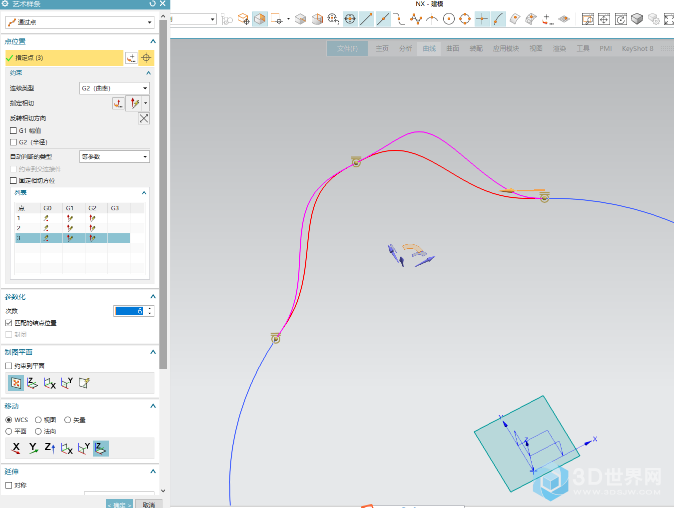

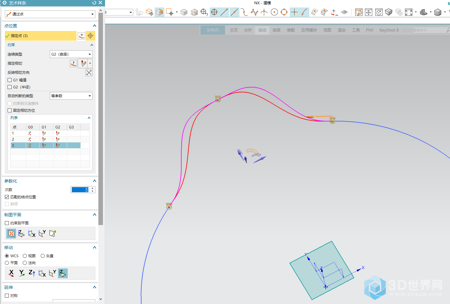

发表于 2019-6-13 09:49:43 | 显示全部楼层
UC截图20190613092859.png UC截图20190613092911.png UC截图20190613092921.png UC截图20190613092930.png UC截图20190613092939.png
从以上图片可知,3个点都是G2连续的情况下,次数必须达到5以上并且是奇数才行,以前自己也不是很理解,后来中点学习了一下“线条”的阶次才知道为什么。
这个不是软件的问题,所有软件都是通过数学多项式来定义“线”,是自己的理解问题。软件没有错的!
样条曲线选择通过点的话不是很好理解,但是你选择通过“极点”的方式就很好理解,因为极点看得见,具体看图吧:
上图中第一个点要到达G2连续的话,那么它包括它后面的两个点(图中绿色框框的点)必须在一条线上(图中绿色的线的平行线),如果是要达到G1连续,只要它后面一个点在线上即可,以此类推G0不需要它后面的点,G3则需要它后面3个点都在一条直线上。。。
这是关于连续的理解,打字有点累。。。。另外关于阶次的理解自己度娘吧!

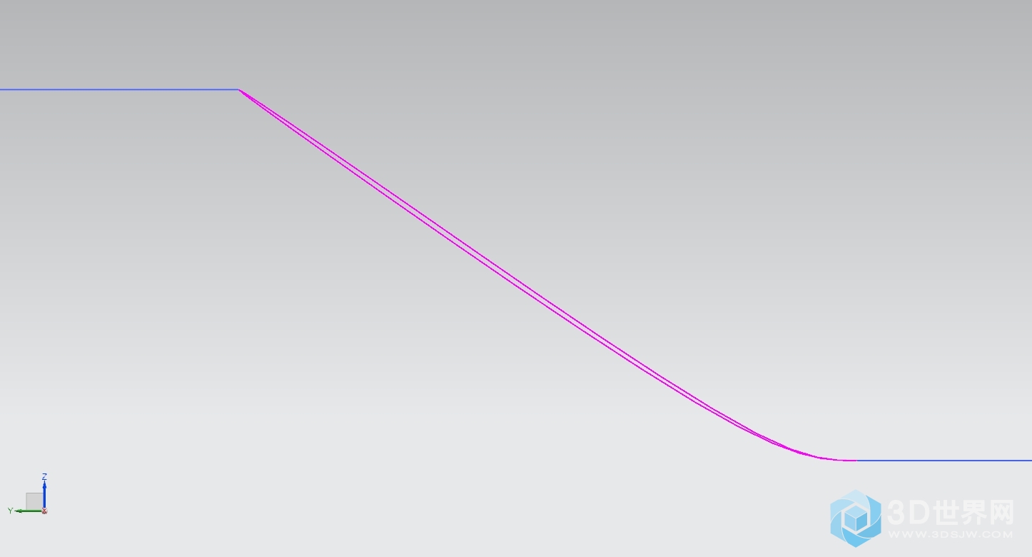

 楼主| 发表于 2019-6-10 17:57:51 | 显示全部楼层

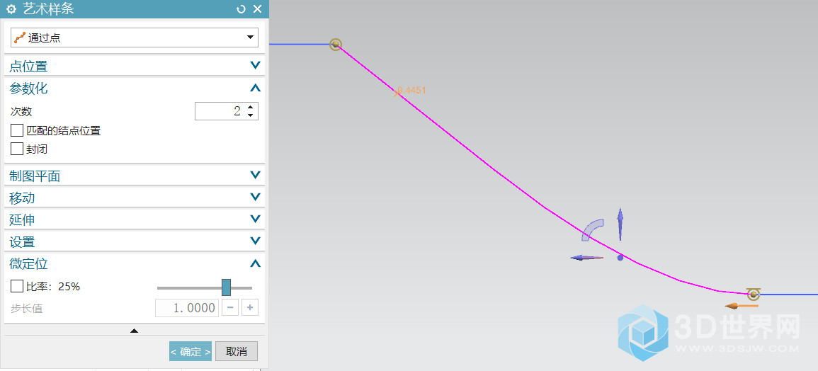

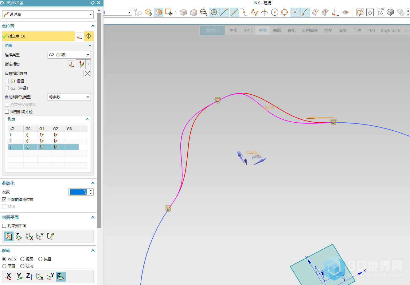

如图,刚刚试了一下,如果把阶次降低到2,则可以实现对称,但是连接就只能到G1了。
这并不是完美的解法。

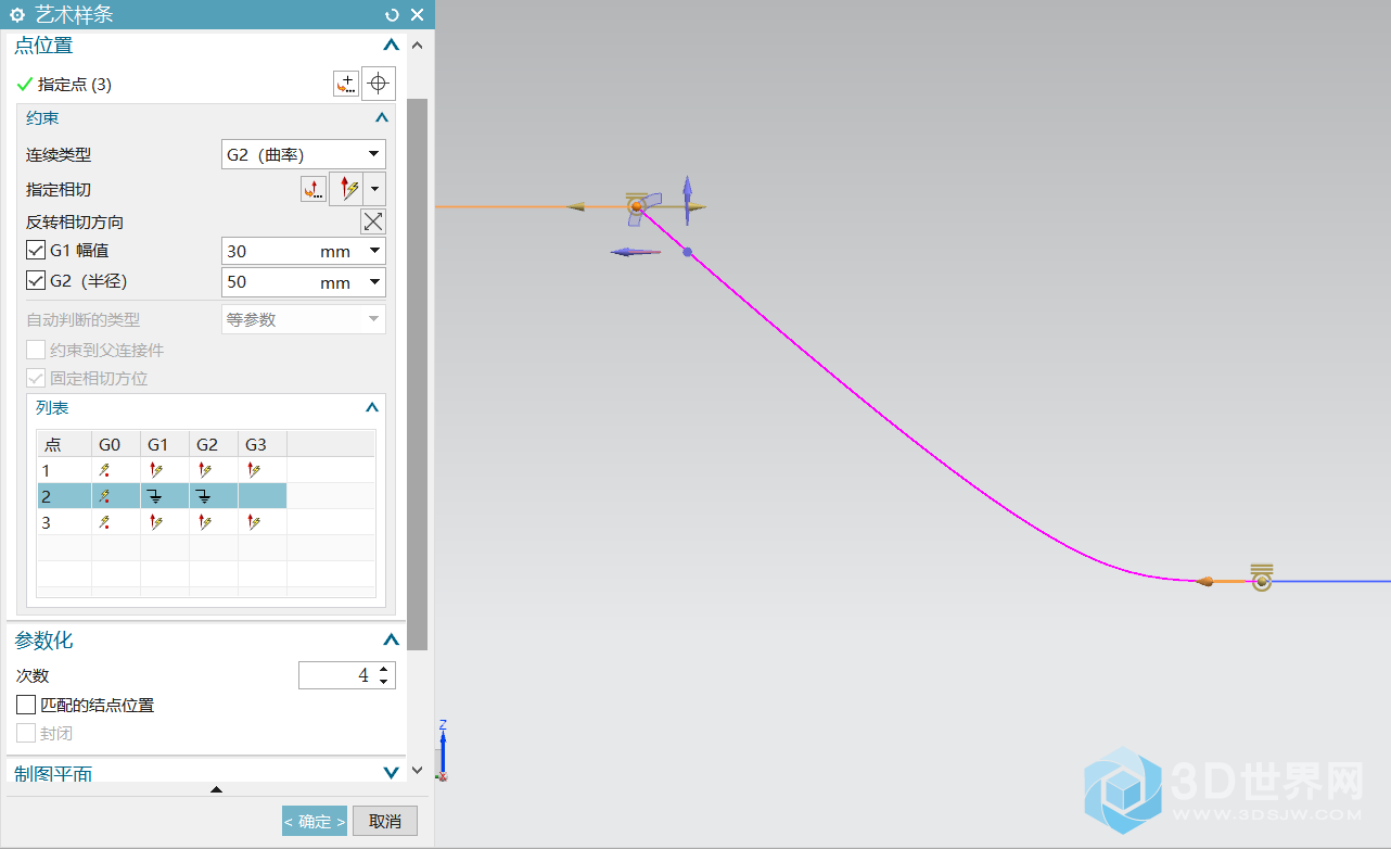

 楼主| 发表于 2019-6-10 18:16:00 | 显示全部楼层
如果把阶次调到4及以上则可以对称,3阶无法对称,求原因。

 楼主| 发表于 2019-6-12 17:31:53 | 显示全部楼层
hduwhyso 发表于 2019-6-11 21:30
中间那个点你只能用G1不能用G2,这样就没问题了

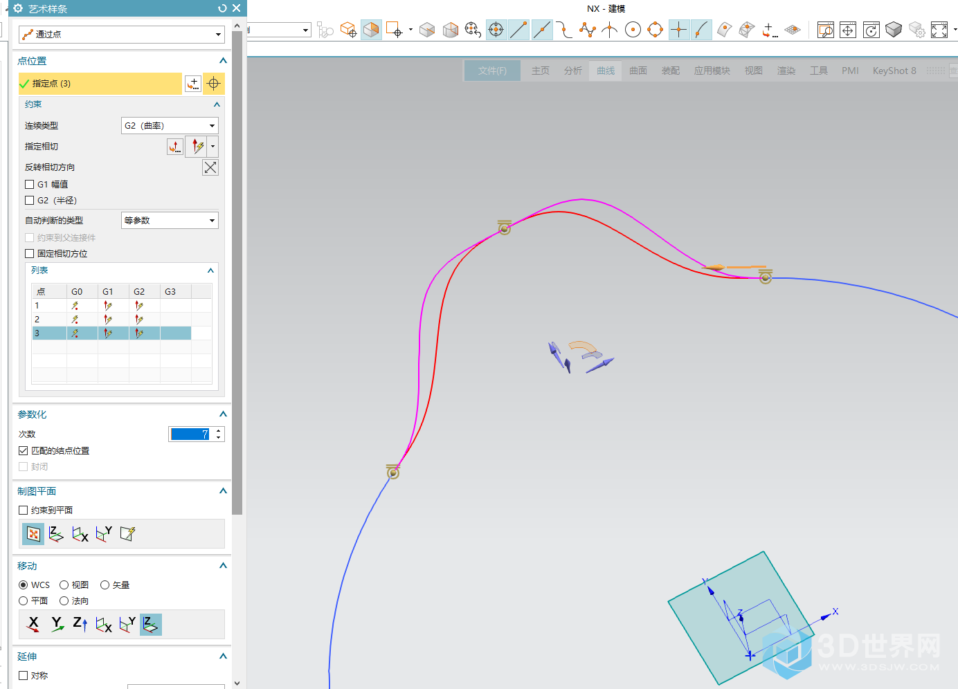

中间那个点G2可以选,如图,两端点选G3也可以,前提是阶次改到4次以上。

 楼主| 发表于 2019-6-13 13:41:54 | 显示全部楼层
lusong999 发表于 2019-6-13 09:49
从以上图片可知,3个点都是G2连续的情况下,次数必须达到5以上并且是奇数才行,以前自己也不是很理解, ...
没错,而且如果把通过点和极点进行切换还会发现如果不够的话UG有时候会自动帮你加点。
