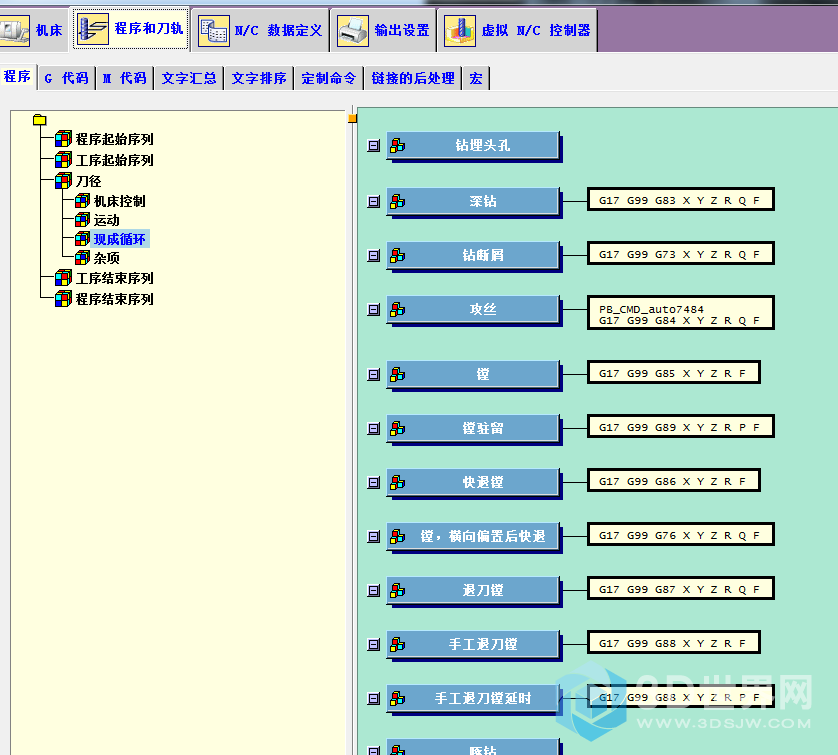

我ug循环类型标准镗为啥输出的是g89?后处理的原因?大佬科普下呀

改后处理 如下图所示

楼主可以更改后处理就可以了,楼上的已经贴出来了,就在对应的循环改正
