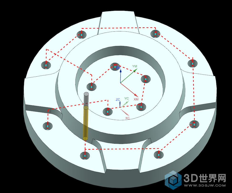

这是在论坛里有人发的学习资料里的一个做好的刀路,请问打孔这种效果怎么做出来的?没台阶时最低抬刀,有筋时抬一点,最高面时又抬一点,我最先想到的是分组方法,但我看里面没分组呀,请高手解答。

使用避讓,手動方式去做。
個人用法,僅供參考
避讓可以使用多段不同的退讓高度(或者安全高度)。

发表于 2019-8-3 09:43:43 | 显示全部楼层
选孔点选开始点位--结束点位,点选避让再给高度

 楼主| 发表于 2019-8-3 10:28:20 | 显示全部楼层
用避让,确实能做出来这种效果

发表于 2019-8-3 21:24:15 | 显示全部楼层
原刀路没有用避让,如果把刀路优化一下就过切了

发表于 2019-8-23 22:16:02 | 显示全部楼层
更改非切削参数,Z向最低安全距离,出来就这效果

发表于 2019-8-27 22:27:49 | 显示全部楼层
这个还是要看后处理处理出来是什么代码的

发表于 2019-9-16 11:57:47 | 显示全部楼层
哈哈,不少人不知道吗!这个问题我回答,用 HOLE——making就可以了,只是设置要注意,就是随便设置就可以了,没什么,补充一下,我真闲这事也参合,{:}
