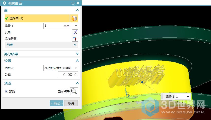

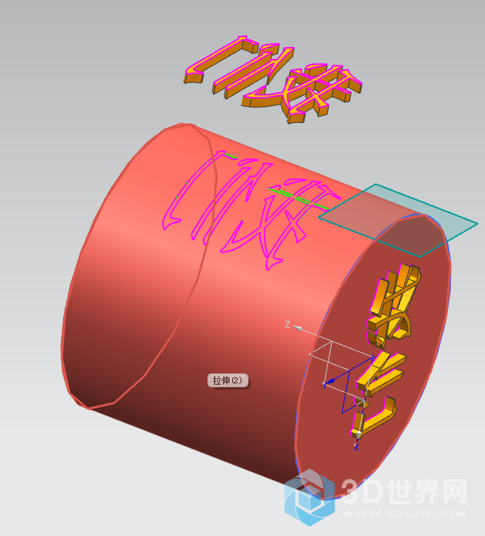

这个类似的帖子好像有很多。你先拉伸好字,然后字凸起多少你圆柱面就偏置多少,然后裁掉不就好了?
346
2803
2803
发表于 2019-9-17 11:20:39 | 显示全部楼层
给你附上操作图程1
