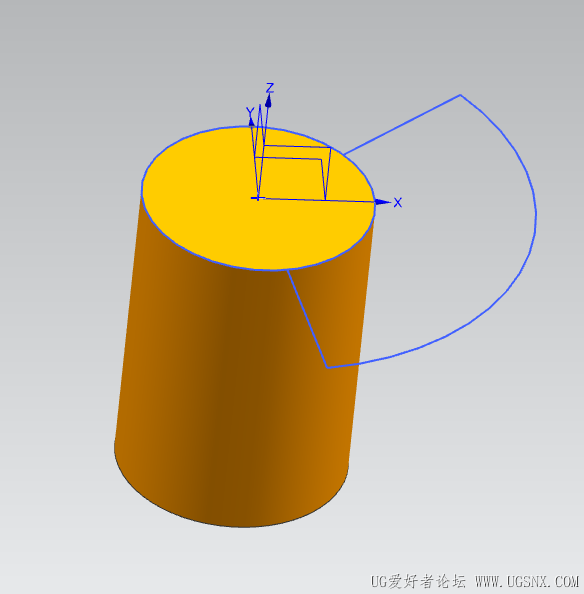

关于如果图通过外圆作向内的拉伸怎么做?
外圆弧向内拉伸.prt (160.7 KB, 下载次数: 0)

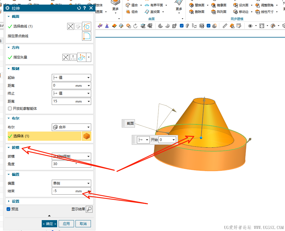

发表于 2026-4-11 13:17:05 | 显示全部楼层
你说的向内拉伸是想拉伸一个比原来直径小的吗?那直接选中原来的边线,拉伸的时候选择“偏置”就可以了’;如果是想逐渐变小,那就拉伸的时候选“拔模”或者拉伸完再拔模也行

 楼主| 发表于 2026-4-13 14:35:08 | 显示全部楼层
Mr_Zenchao 发表于 2026-4-11 13:17
你说的向内拉伸是想拉伸一个比原来直径小的吗?那直接选中原来的边线,拉伸的时候选择“偏置”就可以了’; ...
谢谢大师
