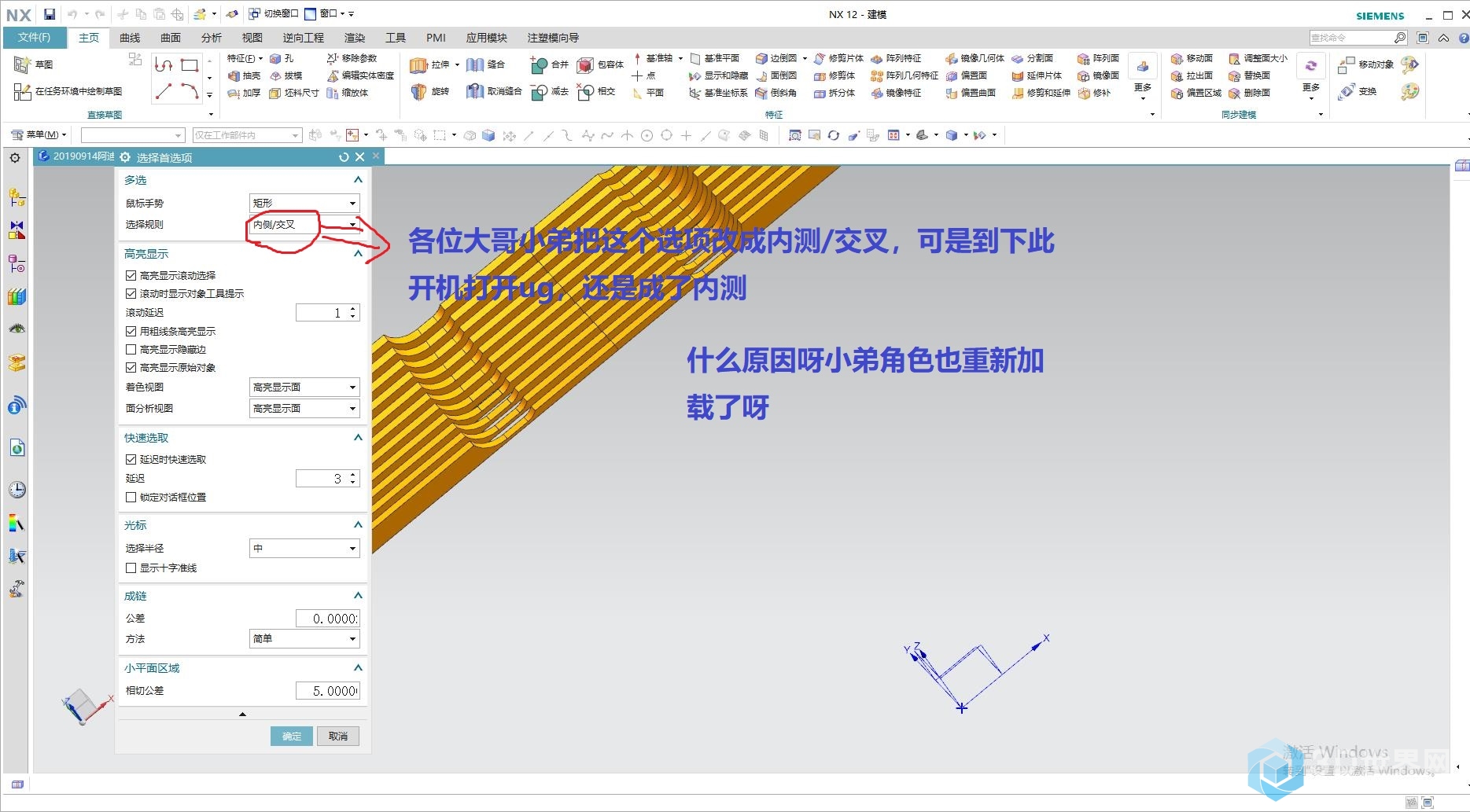

[已回复] 各位老师 鼠标选择这个内测交叉改了后下次起动ug还是会变原来样子

发表于 2019-9-19 09:11:32 | 显示全部楼层
模板里面改一下,再保存试试

发表于 2019-9-19 10:49:51 | 显示全部楼层
要改默认首选项里的才可以

发表于 2019-9-19 12:50:50 | 显示全部楼层
文件-实用工具-用户默认设置-基本环境-常规-选择,改好了保存,重启后生效{}
