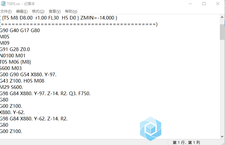

[求助] 这程序在发兰克系统里攻丝,为什么只能攻一个孔,第二个孔就报警。S代码无效

发表于 2019-9-29 15:45:59 | 显示全部楼层
m29s600   G80取消

 楼主| 发表于 2019-9-29 15:57:44 | 显示全部楼层
问题出在G80这里吗

发表于 2019-9-29 16:02:34 | 显示全部楼层
两个孔之间的G80去掉

发表于 2019-9-29 16:51:27 | 显示全部楼层
习惯le孤单 发表于 2019-9-29 16:02
两个孔之间的G80去掉
G00去掉

 楼主| 发表于 2019-9-29 17:16:11 | 显示全部楼层
是编程问题,有避让,所以这样。

发表于 2019-9-29 19:19:53 | 显示全部楼层
G00 Z100   去掉才能行
程式运行完G84后本来就在Z100的位置了,画蛇添足
但是为什么用G80?也去掉
G98G84X880.Y-97.Z-14.R2.Q3.F750.;
X880.Y-62.;
G80;

发表于 2019-9-29 19:21:16 | 显示全部楼层
如果你不这么改的话  直接在每一个Z100.的后面加上M29S600应该也行

发表于 2019-9-29 19:37:45 | 显示全部楼层
F750加上应该就没事

发表于 2019-9-29 20:27:20 | 显示全部楼层
S600后面不用带点,M29不用带转速。攻一个孔出一次G80,这样应该不会报警,但没必要,钻孔或攻牙,只要G80不出现,后面你输入一个点就会在那个点重复一次钻孔或攻牙动作。如果 后处理出来是这样,那建议换一个后处理
