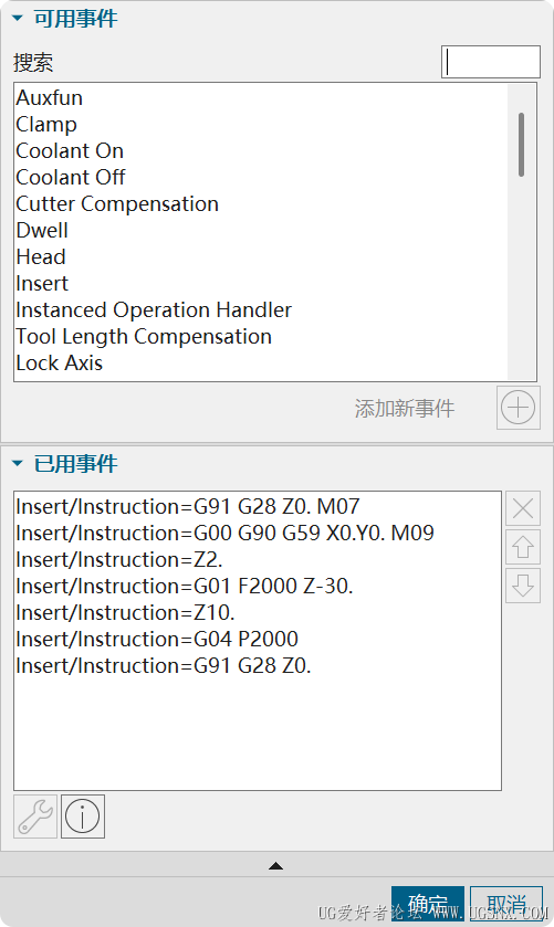

攻丝自动沾油的程序怎么编?

就像这样子

你把油杯当成一个需要攻丝的孔

 楼主| 发表于 2026-8-26 16:34:40 | 显示全部楼层
好,谢谢,我试试

发表于 2026-8-26 18:39:19 | 显示全部楼层
是不是不能合并在一起编了,只能一个孔一个孔的编
