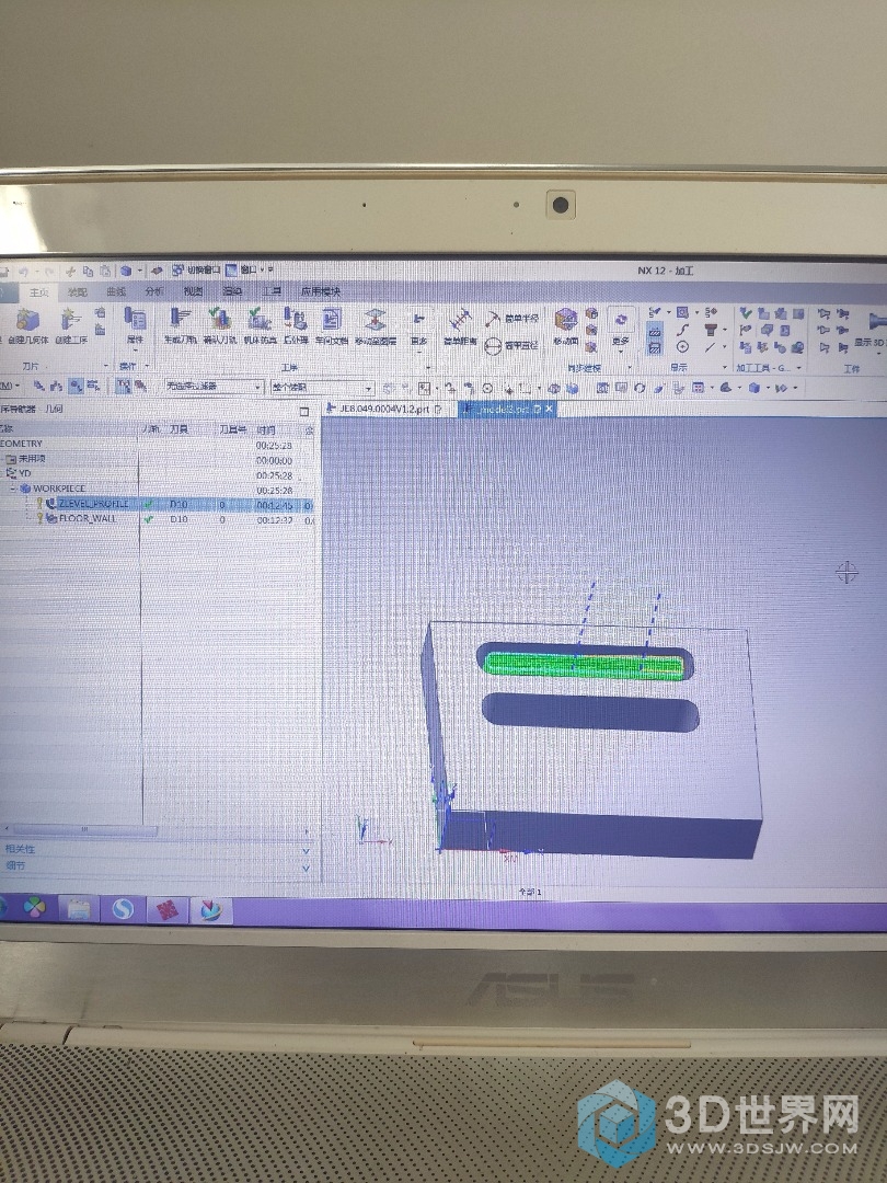

首先,我是个新手,大神就别装逼损我了。
最简单的就是沿部件斜进刀了。
有两种方法:
1,非切削移动,这个需要计算斜率。有专门的计算器。
2,等高,在切削参数中,连接里,层到层选择沿部件斜进刀,斜坡角为0。(NX11.0之前只能75%)
但沿部件斜进刀有个致命缺陷,就是生成程序过于庞大。在走非直线道路时会走小线段。法兰克有些机床只能存储1M的程序,所以要选择在线加工。

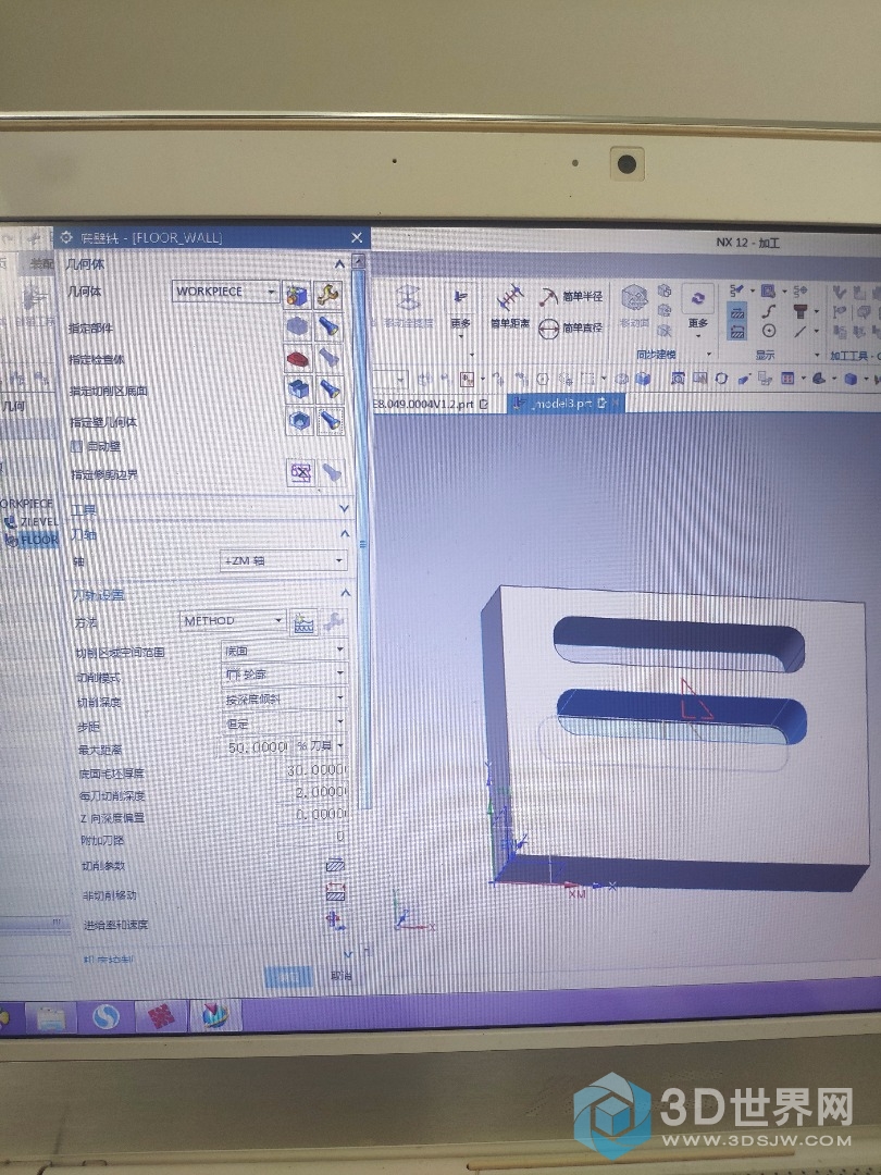

在论坛上求助各路大神,都没得到解决方法。
最近发现一种方法,在底壁铣中选择轮廓,切削深度可以选择按深度倾斜,这样做生成的程序在曲线时也能生成G02/G03。当然,也有缺点,斜面没办法,毕竟平面切削。
献丑了。希望可以帮到各位。装逼的马后炮的别来:wuyu:。

发表于 2019-10-24 15:15:33 | 显示全部楼层
流线加工 切削模式选择螺旋或螺旋式

发表于 2019-10-23 16:57:56 | 显示全部楼层
我就直接进刀改成沿斜面进刀,吃刀量改为0,给进刀角度,这样就转下去了

发表于 2019-10-23 16:34:53 | 显示全部楼层
底壁铣只有12.0版本可以,低版本不行!

 楼主| 发表于 2019-10-23 17:04:32 来自手机 | 显示全部楼层
生成的程序很大的
