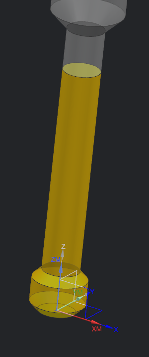

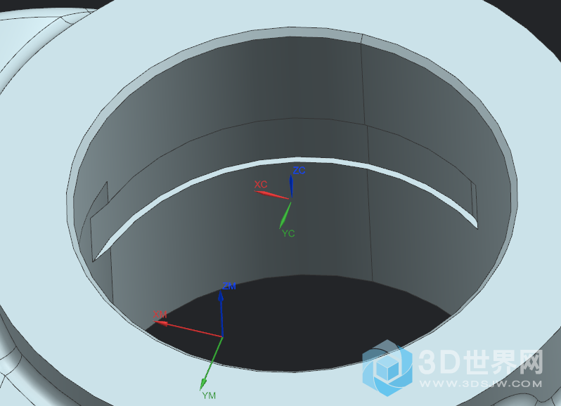

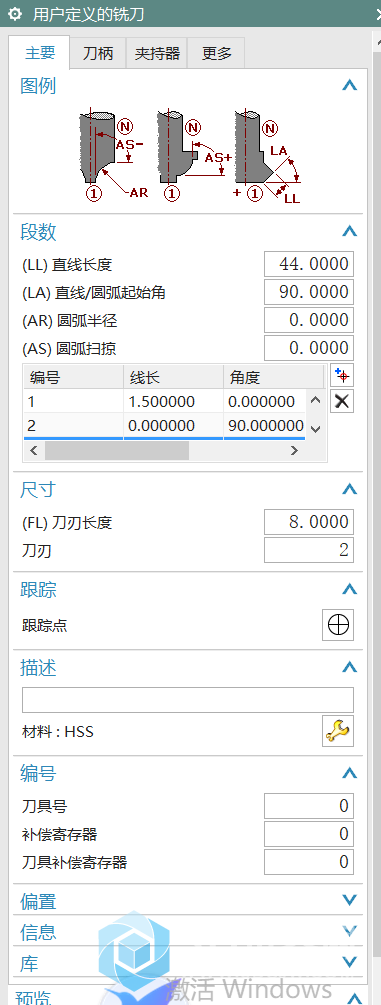

我想用自己创建的油槽倒角刀,做油槽倒角去毛刺,准备用固定轮廓铣从刀具库中调用时不能调用,请问高手难道固定轮廓铣不支持成型刀吗?像我这种油槽倒角刀能不能不通过成型刀创建而是通过倒角刀创建,谢谢!

我用这个创建的
我用这个创建的

这个好像只能在 planner profier 里面用吧。你去型腔铣里面估计也看不到。
