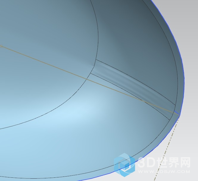

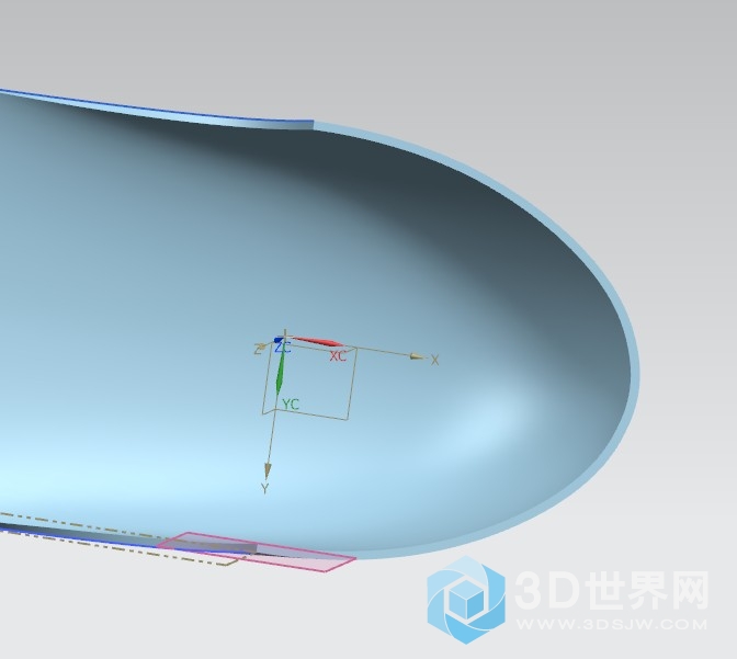

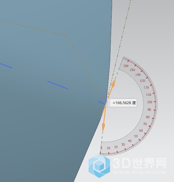

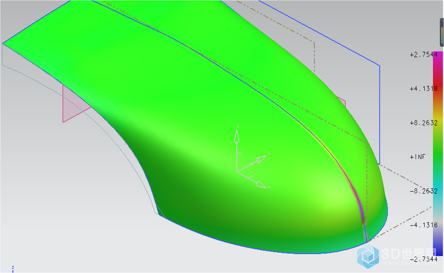

大神们请指教教下,做了分析,请问该怎么看图,然后该怎么处理?

附图中红圈内的面裁剪掉。

发表于 2019-11-13 10:22:42 | 显示全部楼层
轻风柳絮舞* 发表于 2019-11-13 08:43
我修改了几次都没有用啊!请多指教!
1.做面用的线条不顺,做出来的面有收敛尖点,对称曲面的中线处必须是相切的;
2.正常的情况下,能加厚就加厚,不能加厚的可以用偏置曲面来做,即使有面有问题,也能暴露问题所有,再针对性修正;
3.从此例可以看出楼主尚未掌握构面和建模的基本要领,建议从基础开始系统学习UG,若有需要可联系本人;
4.图档已做局部修正并加厚,供参考。

发表于 2019-11-12 13:12:40 | 显示全部楼层
你的面要重新做  红的地方曲率不正常了  所以无法加厚

发表于 2019-11-12 16:58:22 | 显示全部楼层
红色的地方估计没相切,这个曲面正常来说可以加厚的

6049
发表于 2019-11-13 10:03:31 | 显示全部楼层
{}{}都不是曲面 的问题,你一直在那里找。可以跳回到网格那一步加厚看看啊。你修剪的问题

 楼主| 发表于 2019-11-13 10:23:58 | 显示全部楼层
中间那个曲面可以单独加厚,附上两边的平面后就不可以了,不知道什么原因?
