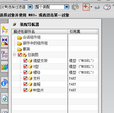

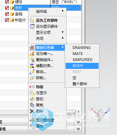

替换引用集无法选MODEL,总装图就无法装配 做装配图

引用集就是你想要引用哪些东西到装配里用 如果没有这个你自己创建一个引用集就好了 不用纠结与是不是叫这个名字吧..

子装配文件没有MODEL引用集

 楼主| 发表于 2019-11-15 16:19:23 | 显示全部楼层
zhxlwo 发表于 2019-11-15 15:38
子装配文件没有MODEL引用集
怎样解决?
44
1782
1782
发表于 2019-12-28 05:52:04 | 显示全部楼层
建一个啊
