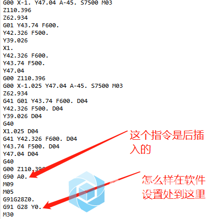

还请大神审视下!在尽量不动后处理 不手动改的情况下怎么做  在UG的软件里怎么到!  谢谢!

如果我没有理解错的话楼主是要将G90A0.的代码插入到M30指令之前.这样每次工件结束后工件自动复位.
从楼主生成的程序看,单单改动"结束刀轨事件"这里无法实现.
楼主需要深刻理解"结束刀轨事件"的意义.
以及后处理中的"刀轨结束"这个事件。
所有在"结束刀轨事件"中添加的代码或注释
最终后处理后都会将这些代码添加在"刀轨结束"这个事件之前.
如果"刀轨结束"这个事件,被定义了M09等代码,
你无论怎么改"结束刀轨事件",其结果G90A0都会在M09之前。
因此楼主的愿望就无法达成。
因此还不如直接改后处理来的方便和有效。

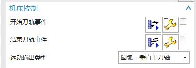

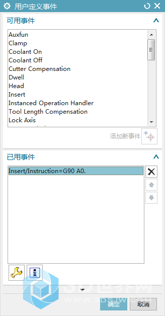

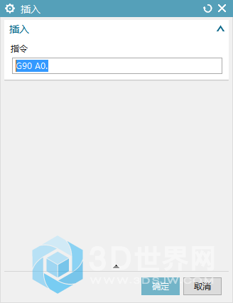

发表于 2019-12-2 19:21:17 | 显示全部楼层
机床控制,选择是在程序头还是程序尾,插入用户定义事件,你已经调出来了,插入暂停就是

 楼主| 发表于 2020-7-30 14:38:03 | 显示全部楼层
谢谢!  你的是对的
