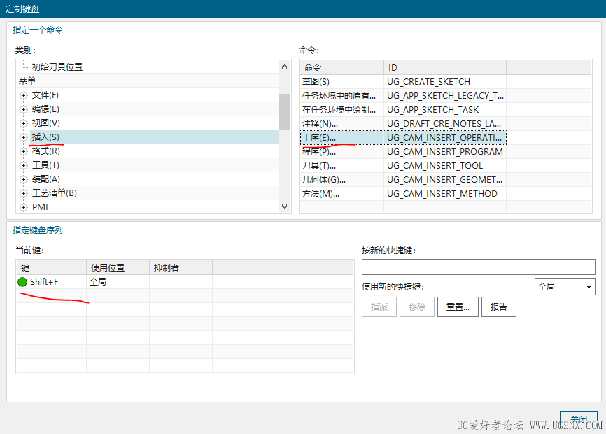

发表于 2025-8-25 21:38:35 | 显示全部楼层 |阅读模式
插入工序如何设置快捷键 每天都要重复很多次的动作如何设置快捷键

发表于 2025-8-26 09:16:14 | 显示全部楼层
高版本直接SHIFT+G就是创建

发表于 2025-8-26 06:22:57 | 显示全部楼层
64.gif Ctrl+Shift +鼠标中键,插入工序、几何体、刀具、方法。一次性都有。

发表于 2025-8-26 07:49:17 | 显示全部楼层
ctrl+1定制快捷键用圆盘工具控制

发表于 2025-8-26 08:20:25 | 显示全部楼层
可以设置啊  定制里面找到插入 工序

发表于 2025-8-26 11:13:54 | 显示全部楼层
定制快捷键就行了
