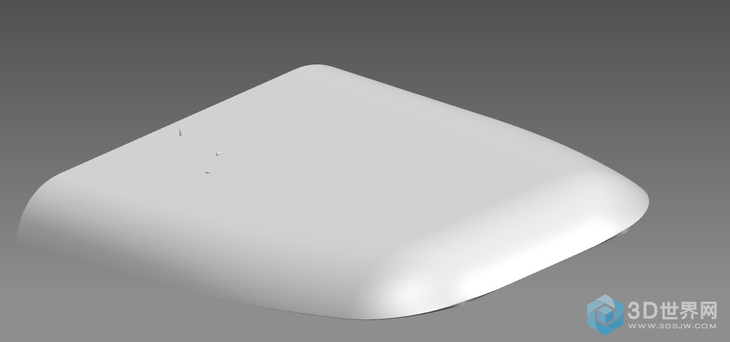

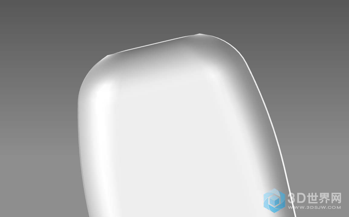

最边上曲线和直线交界的地方,用曲线网格做了之后有翘起,怎么回事?怎么解决啊 c86bad37ec701c6832db47411d2354c.png 9dfd15a1a3ae20ed244317d9e6685c8.png

发表于 2019-12-6 15:09:19 | 显示全部楼层
你得把源文件发上来让大家看看你是怎么做的

 楼主| 发表于 2019-12-6 15:13:33 | 显示全部楼层
谢谢,找到了,原来是直线和圆弧没有相切,我晕
