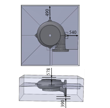

发表于 2019-12-10 12:39:24 | 显示全部楼层 |阅读模式
类似于图上这种

发表于 2019-12-10 14:28:09 | 显示全部楼层
Ctrl+J ——类型过滤器(或者直接选择实体)——面——确定——选择需要透明的面——确定——着实显示调整透明程度

发表于 2019-12-10 13:27:20 | 显示全部楼层
更改显示  透明度就好了

发表于 2019-12-10 13:56:42 | 显示全部楼层
局部着色可以实现你说的功能。

 楼主| 发表于 2019-12-10 20:01:11 | 显示全部楼层
帅得想砍自己 发表于 2019-12-10 14:28
Ctrl+J ——类型过滤器(或者直接选择实体)——面——确定——选择需要透明的面——确定——着实显示调整 ...
嗯,弄出来了谢谢{}

 楼主| 发表于 2019-12-10 20:02:03 | 显示全部楼层
3D世界网-零 发表于 2019-12-10 13:27
更改显示  透明度就好了
根据上面朋友说的弄好了,谢谢

 楼主| 发表于 2019-12-10 20:02:45 | 显示全部楼层
wedm* 发表于 2019-12-10 13:56
局部着色可以实现你说的功能。
弄好了谢谢
