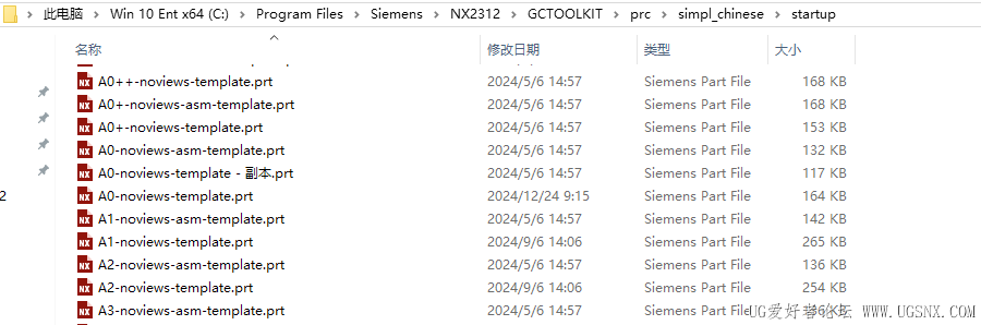

各位师傅,这个制图里面的设置,有没有方法可以修改的,每次打开都要自己更改太麻烦,有会的师傅请赐教一下,谢谢。

我自己更改了标准,重启UG后进入制图还是跟之前一样的
改建模模板文件

首选项改模板文件。

把模板打开了,在里面改,改好保存(如果提示只读,记得去掉只读属性或者重新打开一次),重启,下次你再用那个模板,就是你要的了

1111.PNG 修改好了用户默认设置还需要修改模板。最好是制图模板和建模模板都一块改。

请问是那个文件?
模版是那个文件?

321.PNG 就是制图模板

模版是那个文件?
D:\Program Files\Siemens\NX 10.0\LOCALIZATION\prc\simpl_chinese\startup\model-plain-1-mm-template.prt
