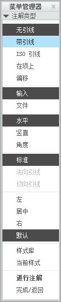

5.注解
    创建注释的文本,比如咱们所最常搞的技术要求,都是通过注释输入的。

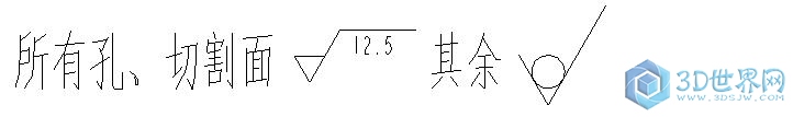

6.表面粗糙度:
    创建表面光洁度,这个就不用多讲了吧,就是粗糙度符号。
7.符号:

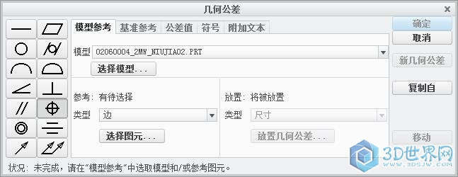

8.几何公差:
    创建几何公差尺寸,但是我标注的几何公差一般不会去用这个命令,我们在做这些几何公差的时候一般用到自定义符号里面的,那样还快捷方便。
