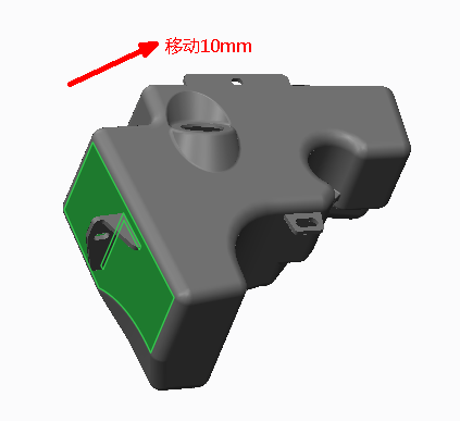

由于这个壶体安装后跟钣金有干涉,现在往图示方向要偏移10mm,安装支架位置不动,偏移后还要形成闭合曲面及先前的倒角特征。

发表于 2014-7-7 11:40:56 | 显示全部楼层
你的文件有严重的自交,我的电脑差卡不动

发表于 2014-7-7 23:11:54 | 显示全部楼层
1.jpg 在柔性建模里面,选中如图所示两个面和里面料厚相对应的两个面用移动命令往右拉,用尺寸移动,
试过了,没成功,是我哪里弄错了?

发表于 2014-7-8 18:38:17 | 显示全部楼层
移动不成功说明你所需要移动到的尺寸位置不能成功再生,原因可能是,该位置会造成模型计算出错,或者,你那模型数据本身就存在问题,比如边线连接问题等,不行只有重新画过,或者修改

发表于 2014-7-8 22:51:25 | 显示全部楼层
下载看了你的模型,造成不能移动的原因就是你的模型有自交,解决方法就是,切掉重新补一块
