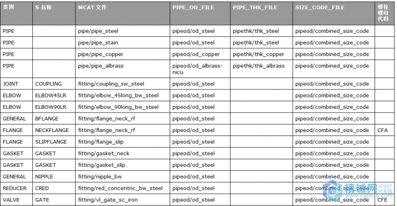

请教老师,那位会查看和修改目录文件piping\\\_mcat\\\_dir.ptd的信息

该文件处在的安装目录位置:\Program Files\PTC\Creo 3.0\Creo 3.0\M020\Common Files\text\piping_data\master_catalog用写字板打开文件piping_mcat_dir.ptd,可以对照如下图片查看里面相应的信息,按照相应的格式自己添加修改

写字板就记事本一样,你用记事本打开也可以,右键打开方式,写字板,Creo软件里面你要在管道模块相应的命令里面应该可以打开

大师说的对,1.教程上说先把上述文件设置为工作目录,我设置好了,接下来说,用“打开系统窗口”的命令去打开,我也找到“打开系统窗口”的命令去打开,结果还是没打开,为什么?
2,老师说用写字板或记事本打开,我打开了,但是,它显示的不是表格型式,而是英文+代码,我希望看到和上述图片的显示的表格,这样一目了然,想修改什么就修改什么谢谢
