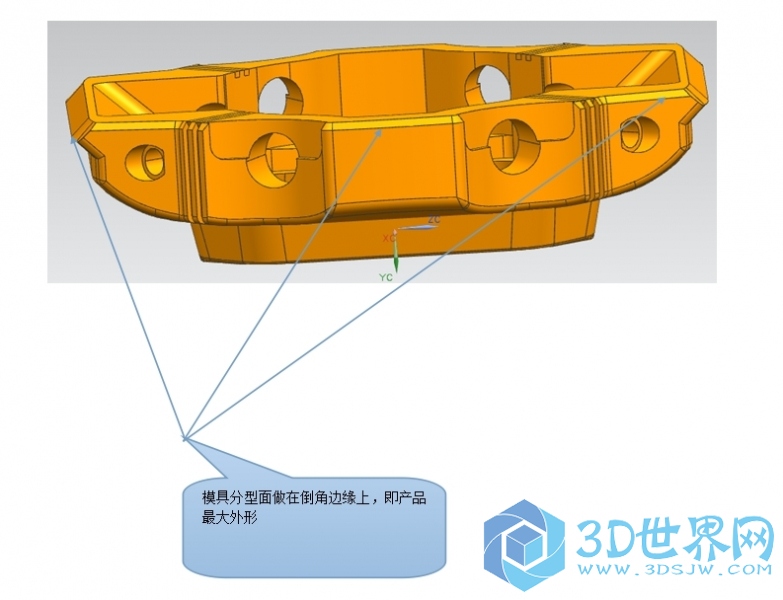

自己照着实物画的,不知道是否适合分模,望大神指导分模的具体操作,特别是分型面的操作

这是求助需要分模的原型图,请大家帮着看看能分不能分,怎么分?谢谢了
这是求助模型的预览
这是求助模型的预览

发表于 2015-8-17 15:20:31 | 显示全部楼层
这个产品很简单的,模具结构不复杂 的,最主要的是侧面8个孔,两个边各4个,由于同一边的4个孔是有角度的,所以建议你中间的孔(较大的孔)采用斜顶的方式进行脱模,还有两个小一点的孔用滑块脱模,这样这个模具就有4个滑块和4个斜顶组成,分型面很简单,按照产品最大外形做出来即可。

 楼主| 发表于 2015-8-17 17:42:22 | 显示全部楼层
1127351594 发表于 2015-8-17 15:20
这个产品很简单的,模具结构不复杂 的,最主要的是侧面8个孔,两个边各4个,由于同一边的4个孔是有角度的, ...
太谢谢了!我这就去开下模试试,感谢你的分析了哈哈,祝一切顺利!
