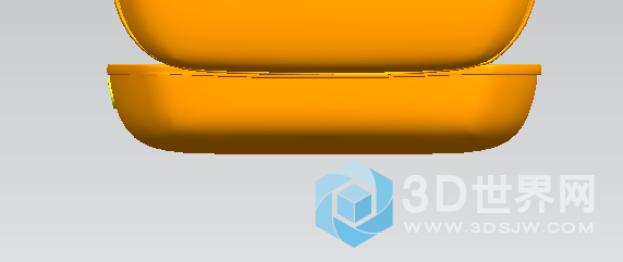

发表于 2020-4-9 13:57:22 | 显示全部楼层 |阅读模式
就像个行李箱的箱子,有弧度,我自己怎么都弄不出来,秋高手帮我解决一下,谢谢了

发表于 2020-5-14 09:27:45 | 显示全部楼层
这个不是扫略直接可以做吗

发表于 2020-4-17 16:32:14 | 显示全部楼层
有图纸的吗?做线然后再网格

发表于 2020-4-17 16:49:08 | 显示全部楼层
这个难道不是拉伸倒角抽壳就完事了吗??还是我想得太简单了.....?

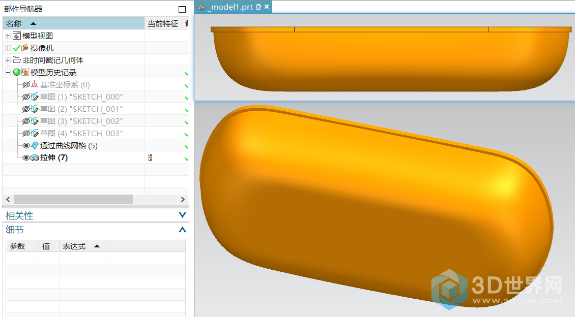

发表于 2020-4-19 08:18:26 | 显示全部楼层
比较简单,如图即可。
G2连续。

发表于 2020-4-20 10:49:36 | 显示全部楼层
看起来是棱角分明,后面倒角了。
