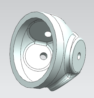

此类零件的加工工艺(加工步骤)以及编程加工方法

先把里面  定轴开粗  联动 精加工   然后   虎钳 绷着 内圆 做外面  一样先定轴开粗 然后联动精加工在干  里面的时候 就把 那孔给干了  把孔做成精孔 用于 op2   插销子 来 定位 产品 与 夹具!
做夹具 前  先把  孔位算好   到时候 做op2时  直接插销子  位置 自然就找正le!

底下加个20-30高的方台,干完割下来

上五轴吧,三轴接刀多,就这个小零件至少要十二次,而且也没必要浪费时间

5轴的话怎么装夹

顶面那个孔不是可以锁吗。技术要求都不知道,别人也给不出具体装夹方式

那三个旋转的面,以及顶面,可以用定轴。旋转曲面,可以分割,一部分一部分搞。也可以用曲线缠绕的方式。你没给出具体技术要求,别人很难判断装夹方式{:},还是单件,要不收费贵点,要不干脆就不要接,麻烦{:}。

五轴吧两序完成 ,先干碗口面
