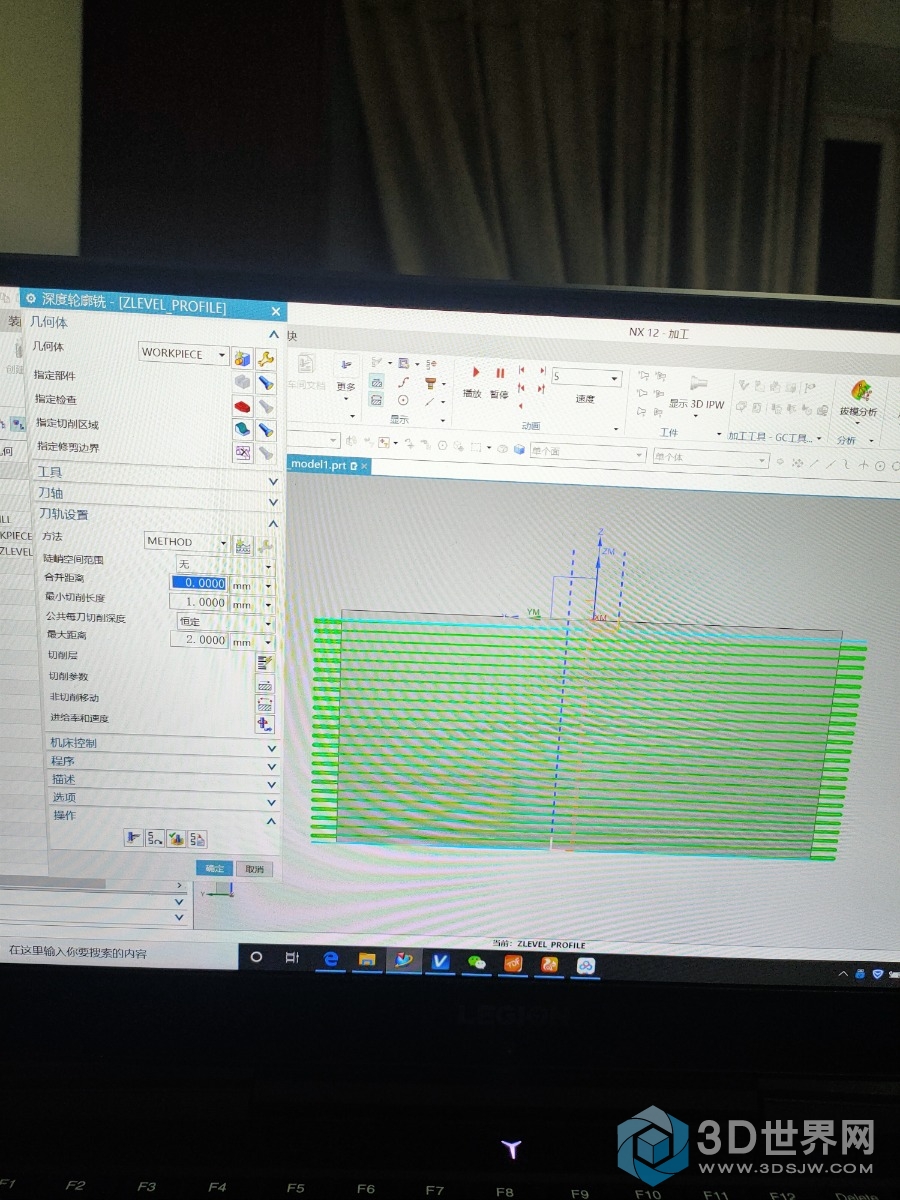

用的深度轮廓铣,第一刀想让它抬一点,怎样改,或者有什么更好的螺旋铣刀路,求助大佬

用铣圆台 在孔加工模板里

在切削策略里面把在边上延伸勾上,想延伸多少就多少,如果不想高于Z0平面就在切削层控制

螺旋加工有两个方法,1、平面轮廓铣,2、底壁铣

进切削参数,延伸刀轨,在边上延伸勾选。

HOLE_MILLING   加工凸台也很好用

切削层打开  把顶部重新选一下 ,或者到建模里面 把面抬高 然后再重新选选

工件面加厚,控制切削层,严伸的刀路不好!
