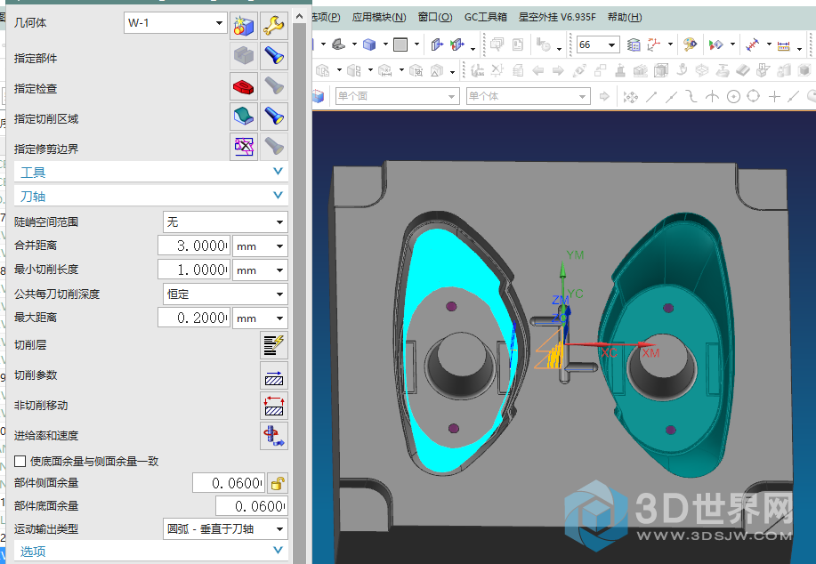

把镜像后得到的刀轨工序复制一个用来编后面的工序,结果发现我即使选择了加工区域,刀轨竟然自己就以之前工序的镜像平面镜像到对面去了,而不是在我选择的加工区域生成刀轨

兄弟,你好!希望我罗工的回答对你有帮助:你复制的刀轨如果用过镜像,那么就得先取消镜像。然后再去操作就正常了,要取消镜像的!{:smile:}

{:smile:}新手嘛?  镜像的程序有关联的..

 楼主| 发表于 2020-7-30 09:19:49 | 显示全部楼层
topckey 发表于 2020-7-29 22:22
新手嘛?  镜像的程序有关联的..
学UG没多久{:biggrin:}
