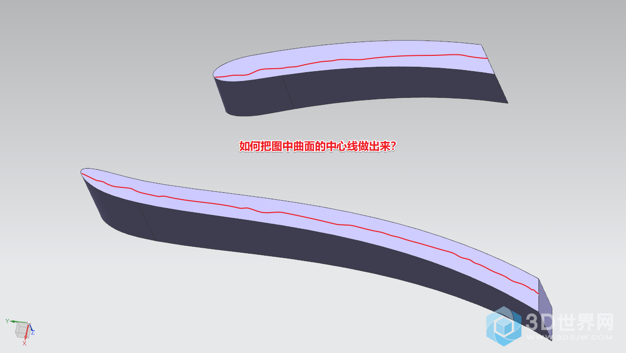

发表于 2020-9-7 01:57:08 | 显示全部楼层 |阅读模式
如何提取空间曲面的中心线?等参数曲线失败了 ,其UV方向是直的 并未按轮廓进行等参~求助~~~
曲面中心线.prt
180 KB, 下载次数: 84, 下载积分: G币 -1
392

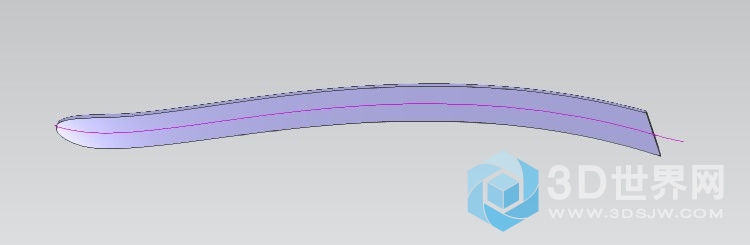

123咳咳 发表于 2020-9-8 16:08
重构曲面就行了,关键是怎么处理头部曲面部分。
1.提取曲面邊線.
2.上半部曲線打斷成兩段.
3.作規則曲面.
4.提取規則曲面UV線.
5.喝咖啡去

 楼主| 发表于 2020-9-7 02:30:07 | 显示全部楼层
目前ug版本10.0

发表于 2020-9-7 09:36:33 | 显示全部楼层

发表于 2020-9-7 11:22:51 | 显示全部楼层
正宗金大侠 发表于 2020-9-7 09:36
重建一个端面,再提取UV
我也试了一下重新做个面,但就是抽不出来,有点懵逼啊

100
100
 楼主| 发表于 2020-9-7 12:43:18 | 显示全部楼层
重建一个端面,再提取UV
请问详细的过程可以说说么?因为本身是一个中间曲面,不太明白您的意思~
