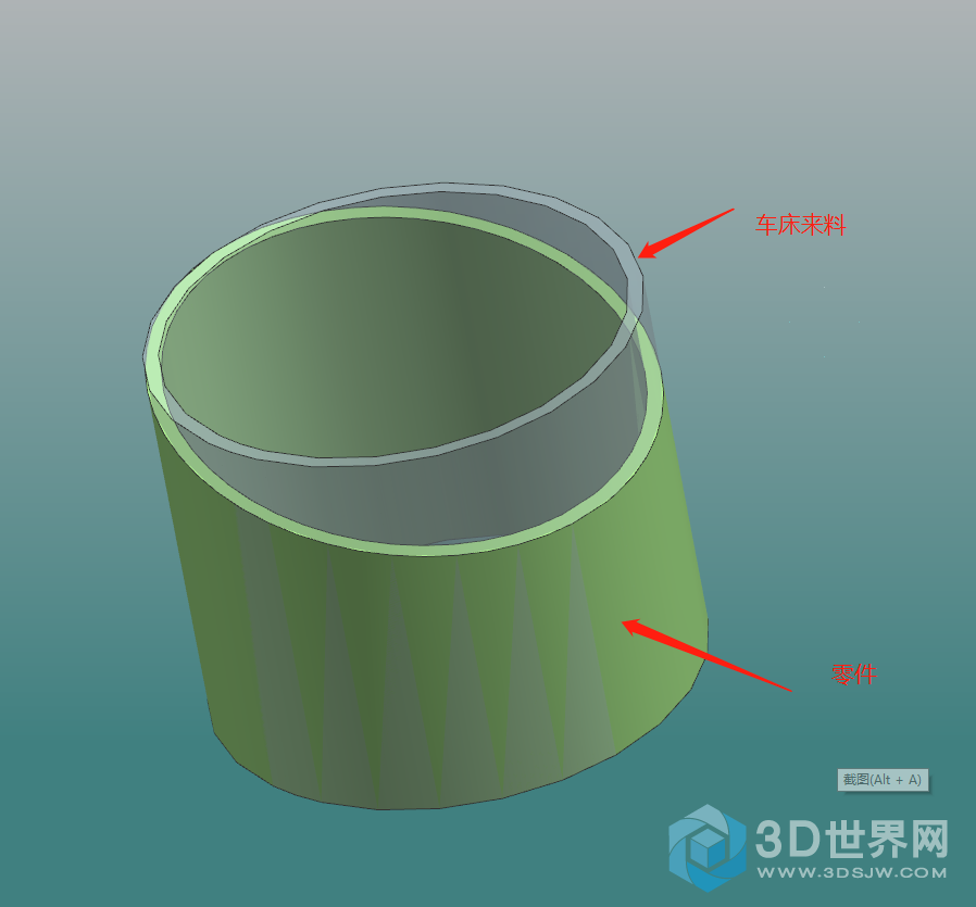

没有四轴机。6W个,需要做一个工装,不知道做什么样的工装好,以前一直都是做散件,没做过批量的

tdbsyy 发表于 2020-10-25 08:06
非要铣的话就三爪,软钳口搞咯。
这样做批量产品亏成翔{:titter:}

斜放,飞刀飞,注意加工方向,否则洗完可能有毛刺,或者打坏口。

发表于 2020-10-25 09:03:18 | 显示全部楼层
线切割一个工装,把斜面摆平,平刀铣比曲面铣快

发表于 2020-10-26 23:29:26 | 显示全部楼层
批量直接线割得了

发表于 2020-10-25 04:18:31 来自手机 | 显示全部楼层
不知道要求高不高,能不能买成品管用切管的激光割割,效率不是一般的快

发表于 2020-10-24 22:46:38 来自手机 | 显示全部楼层
管外径多少 皮厚多少 如果送去线切割是不是就是死道友不死贫道了?:jingxia:

发表于 2020-10-24 20:41:12 | 显示全部楼层
搞个铝钳口铣多个仿形,一次性多个装夹就不好了

发表于 2020-10-24 22:45:25 | 显示全部楼层
内涨  是不是上切割片?以前打过样  三轴 挖了爬   人家一个切割片 一台炮塔铣就搞定了

发表于 2020-10-25 06:30:31 来自手机 | 显示全部楼层
斜度不大的话,沙轮切割后工装上车床车不是更快,用什么铣床

发表于 2020-10-25 08:06:28 | 显示全部楼层
非要铣的话就三爪,软钳口搞咯。
