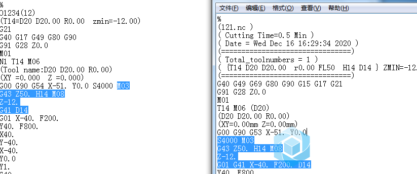

小弟在论坛看了很多后处理都是,在G54以后再开始补得, 然后我老师给我说G54以后补得都是错误的,因为我用的再G54以后开始补得 并且也是对的, 所以很费解, 求解感谢各位师傅  - - 1.png

对与错 能干活 能干出好活才是真理 你可以故意手动改一个 你老师认为正确的格式 然后去上下机 吃刀小一点 工件简单一点 然后去找个废料试一下 如果 也可以证明 2种都是对的 不过我们习惯不同 如果过切了 你可以拍照去怼你老师了{:biggrin:}

你老师真的懂吗,图上的都没问题

加在直线段就是正常的,不会报警。

我也是这样想的, 但是我把上面哪两个截图都给我老师看,然后我老师说  就是错的  所以我很蒙,,但是我已经下机了--  也没错啊

- -谢谢师傅,我也觉得没错,

随便找一本机床编程得说明书看看不就得了。
只要你理解指令得格式和作用,随便哪里补,想怎么补就怎么补。
我所接触的说明书,好像没有这样的规定。
所谓刀补是应该在需要得位置补偿,在不需要得位置取消,和G54没有关系,
相反提前补偿,再定坐标,实际还有可能造成意外,甚至撞机。
