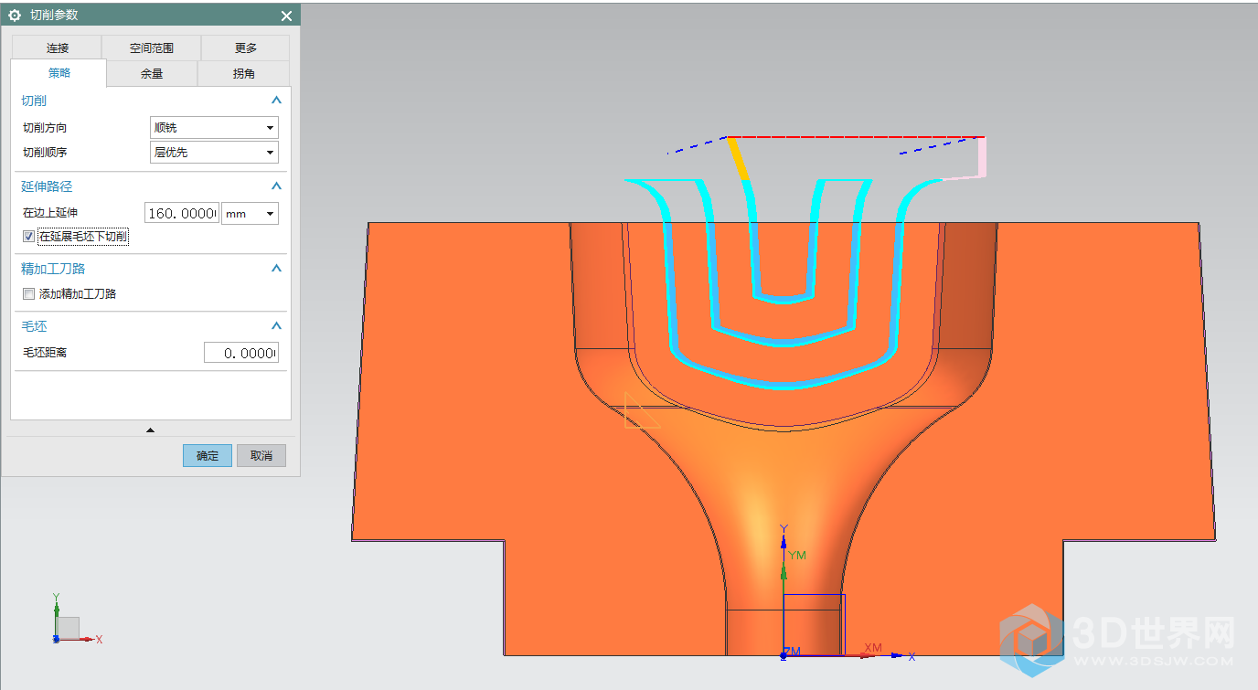

求路过的高人指点,图中型腔底面刀轨出底面后为什么走圆弧轨迹?
只是在“切削参数”中设置了延伸路径160mm,如果设置为0,轨迹正常,求解!

切削参数里面拐角改成延申

选面就不会圆弧了

可以修剪边界限制刀路,也可以创建检查体封住刀路,边上延伸设置少一点,再给个修剪并延伸
