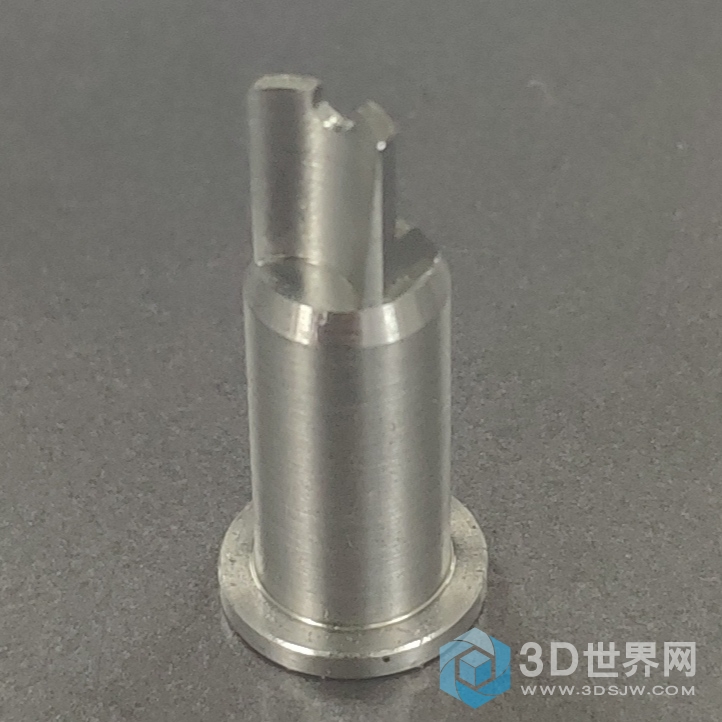

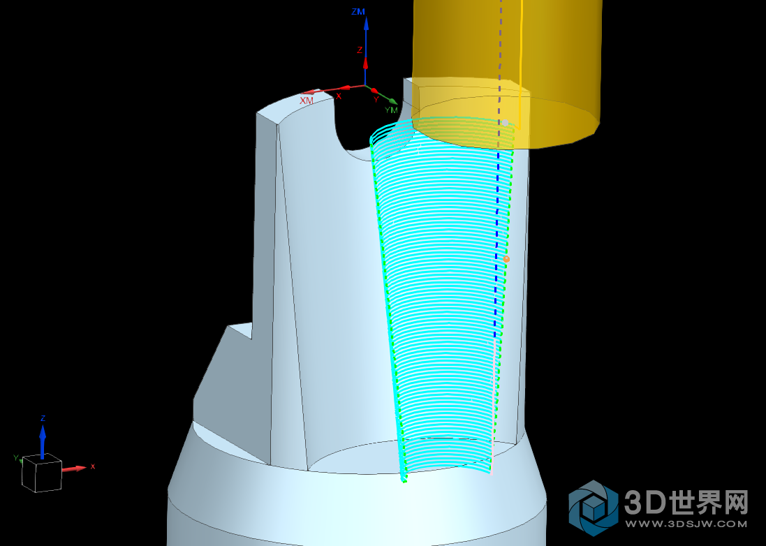

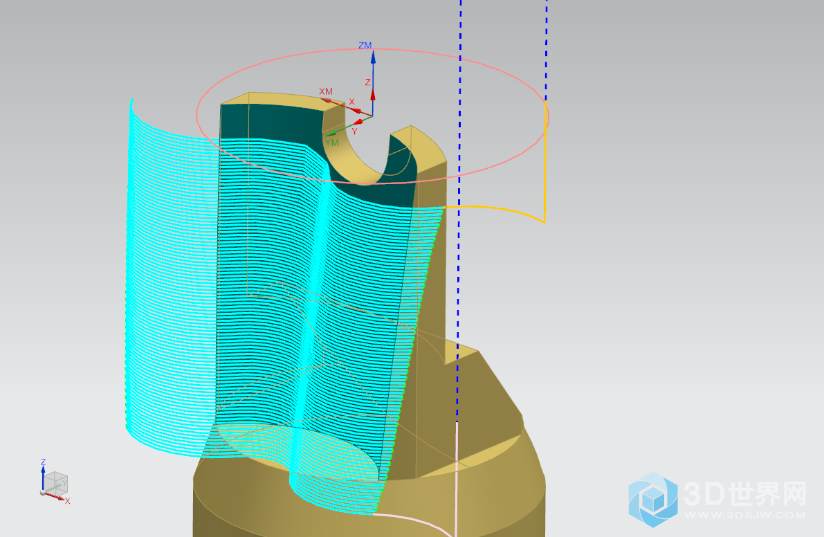

想要图三刀路效果不踩刀,用过曲面加大百分比还是踩刀,论坛大神知道怎么编出来不踩刀?

最好做辅助体,延申有过切的风险,要求高的话,尖角会塌!

把延伸边勾上延长刀具百分比为55即可

我4轴定轴加工好了{}那样跑太费时间了边也呈现台阶形状,定轴加工不会,也省了定制斜度刀具。

关闭在边上滚动,你是想这样子吧
