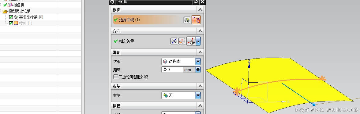

用桥接做出来的感觉不对,曲面网格拼出来也不行,匹配边也不行,这个弧面是用扫掠搞出来的,平面是直接拉伸的,有没有大佬教一下?

发表于 2026-5-28 09:52:16 | 显示全部楼层
tianjiawang 发表于 2026-5-27 20:33
大佬能讲的详细点吗?
简单的讲,先拉伸一个面,再拉伸一个截面到这个面,就完了

发表于 2026-5-27 08:07:26 | 显示全部楼层
回帖奖励 +2 G币
感觉两个拉伸就能解决的事,用不着曲面吧

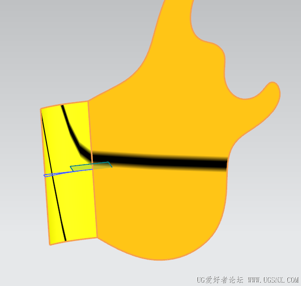

 楼主| 发表于 2026-5-27 08:53:46 | 显示全部楼层
馨芸 发表于 2026-5-27 08:07
感觉两个拉伸就能解决的事,用不着曲面吧
不行,一是没过渡 ,一个平面一个弧面硬怼一起一个不行吧?二是拉伸的面这这个弧面和大面的斑马纹明显断层,现在是扫掠出来的弧面 和拉伸出来没区别,斑马纹也断开

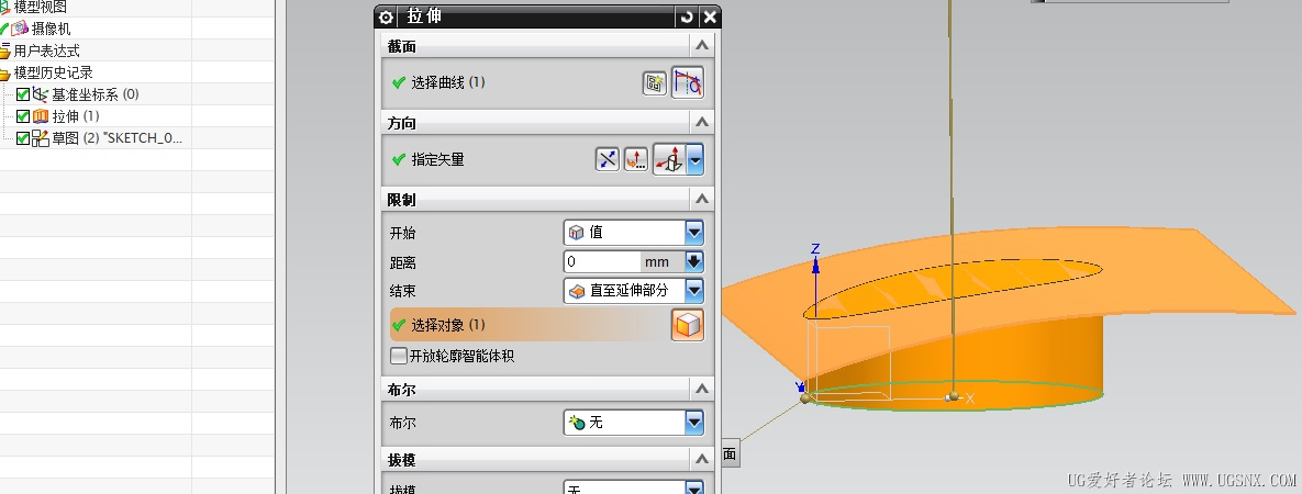

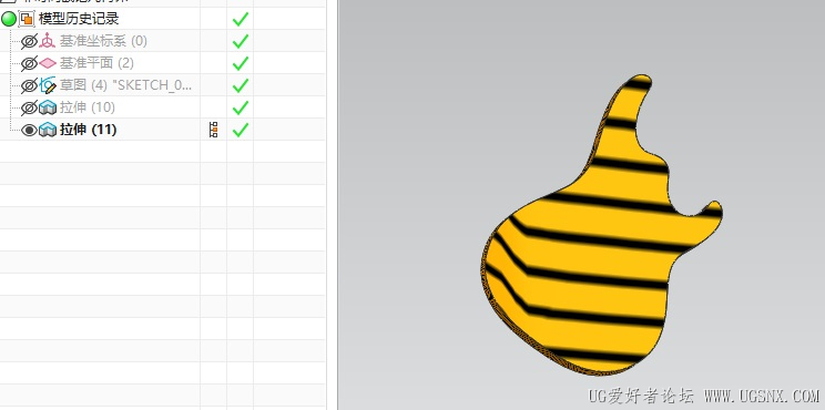

68
68
发表于 2026-5-27 14:48:34 | 显示全部楼层
不知道你要的是不是这样
68
68
发表于 2026-5-27 14:50:05 | 显示全部楼层
不知道你要的是不是这样

发表于 2026-5-27 16:50:27 | 显示全部楼层
你线条只是连接在一起,G0连续,怎么可能面的质量会好,想面质量好,就得把线条构好,完整的面最好用一条样条线来拉伸,然后吉它截面直接拉伸到样条所拉伸的面,真的是两个拉伸就完成了
2082
6941
6941
发表于 2026-5-27 17:26:01 | 显示全部楼层
回帖奖励 +2 G币
一张面直接拉伸切除
