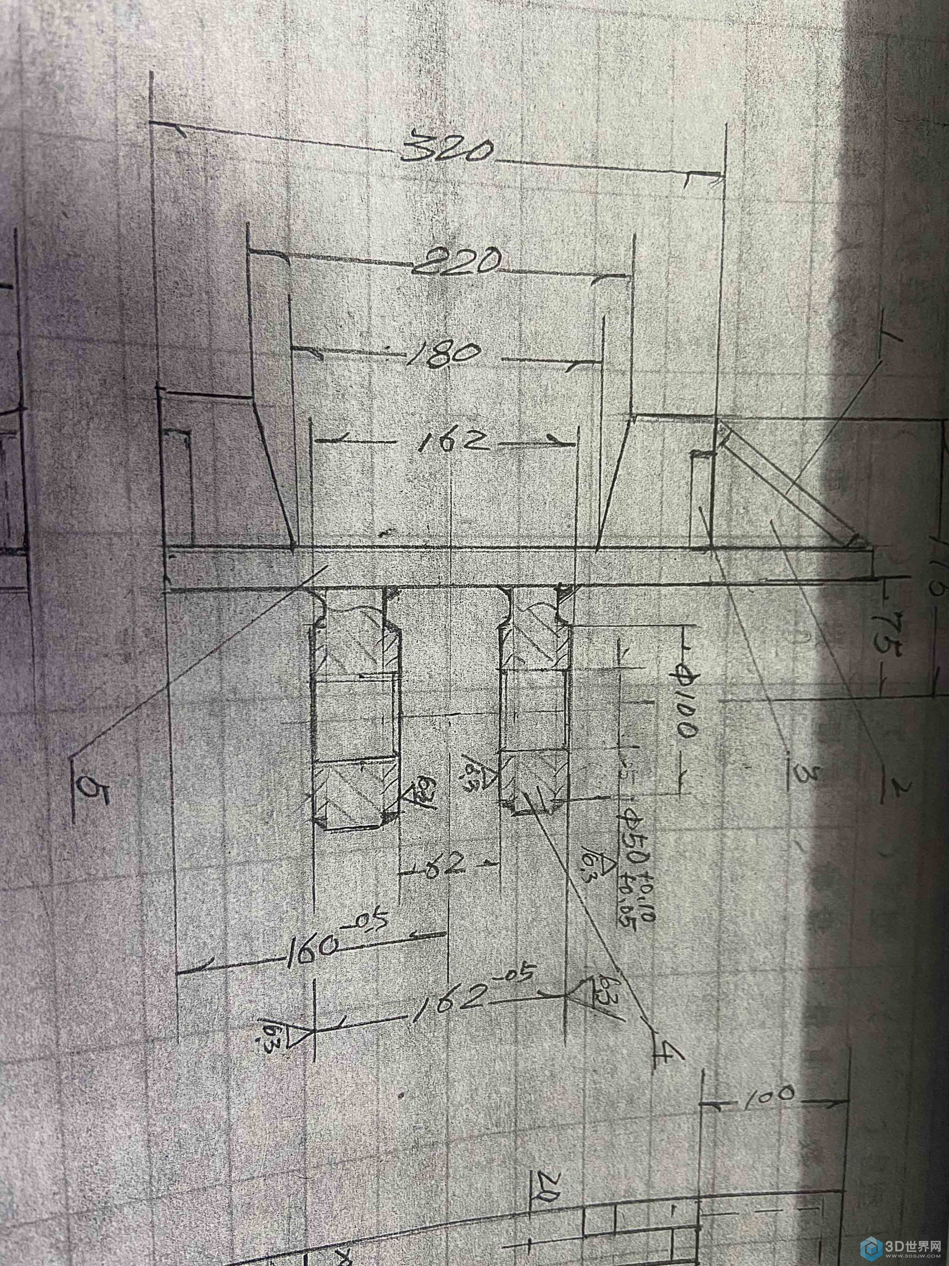

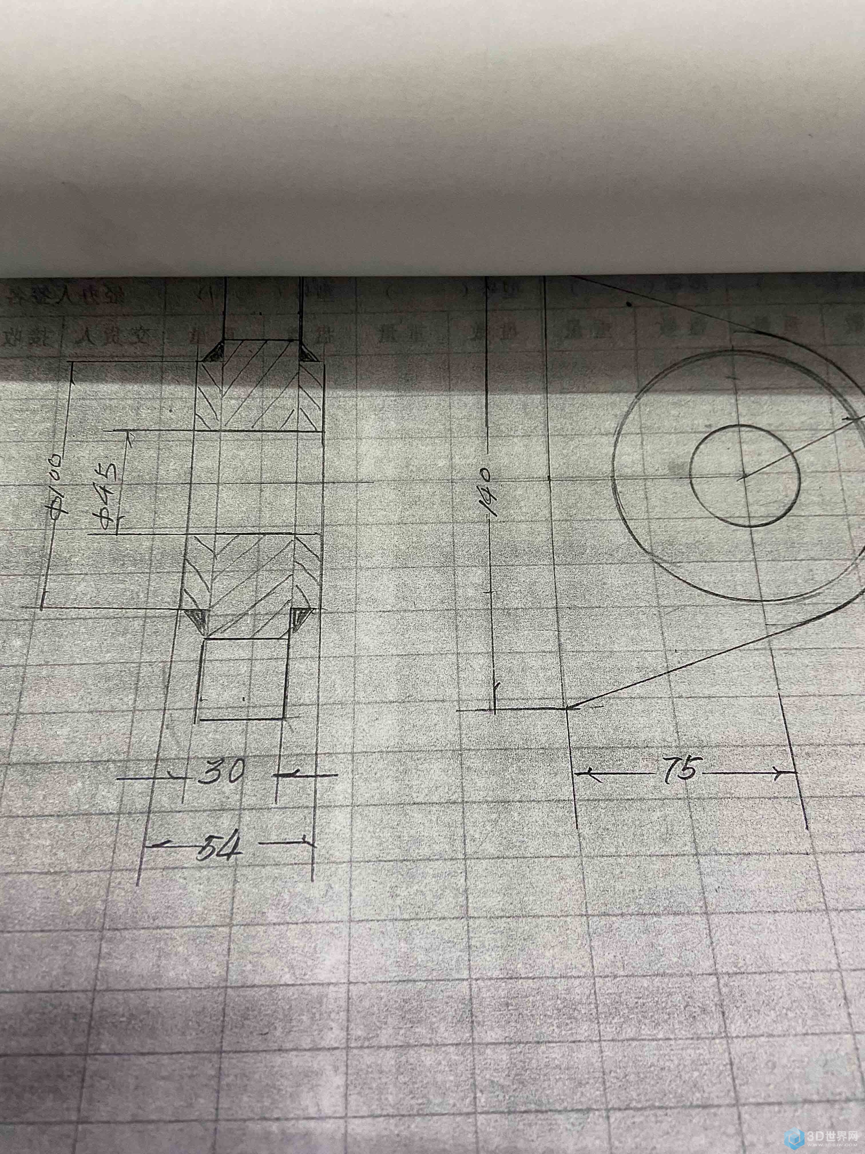

如图组件图的尺寸是 毛坯,  装配图 的  尺寸是加工后的 , 这样的装配  怎样在装配图里显示加工后的图形,组件里显示毛坯图形而且到最后怎样出工程图?

 楼主| 发表于 2021-3-26 19:06:01 | 显示全部楼层
1图 54mm的尺寸   装配加工后  变成50mm

 楼主| 发表于 2021-3-26 19:21:04 | 显示全部楼层
我现在用了一个 笨方法,    组件的实体图 画了两个 ,一个是毛坯尺寸, 一个是加工后的尺寸.装配的引用集 引用加工后的实体,  组件内  只显示加工前的实体。这种方法是不是太笨了?  有好的方法吗
