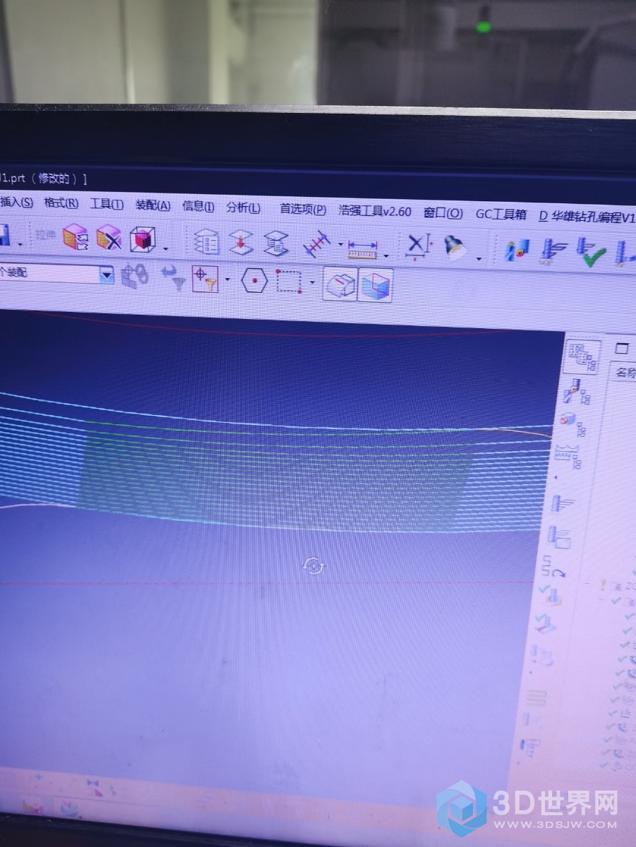

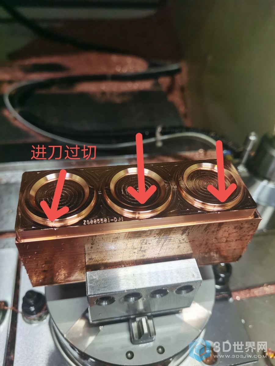

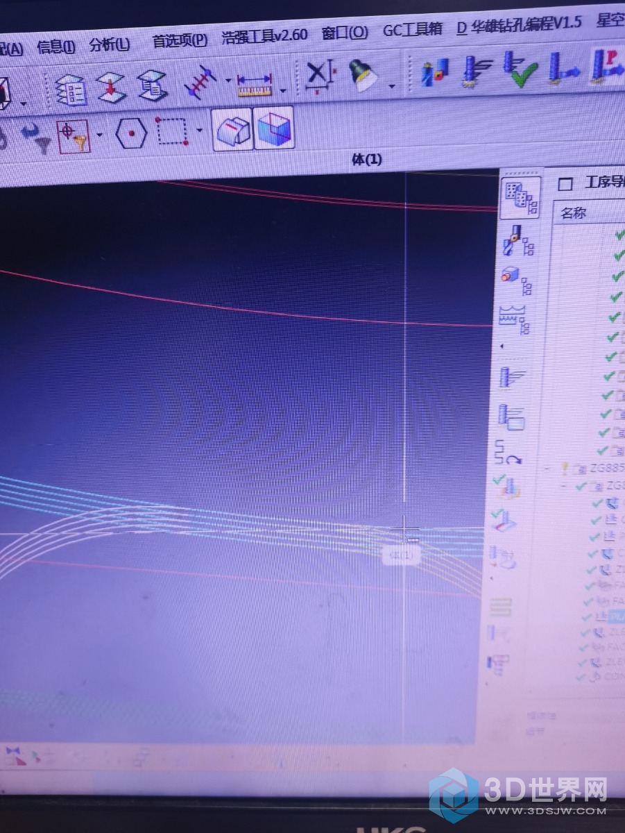

用平面洗,等高斜向进刀进刀处会过切,看着刀路也没什么问题,为什么会过切呢?

发表于 2021-7-31 10:35:10 | 显示全部楼层
进刀处是三轴联动  机床会抖  在一个这很正常啊

发表于 2021-7-31 10:39:50 | 显示全部楼层
我是用线性 0.3的进刀线  之前论坛有说这个的   每个都那样搞太麻烦了

发表于 2021-7-31 11:45:06 | 显示全部楼层
这种我个人认为是机床问题换个进刀方式,或找人调下机床吧。这种一般都是机床CAO久的就会出现的。

发表于 2021-7-31 16:20:26 | 显示全部楼层
希望我罗工的回复能帮到你们:你公差给的多少?我们一样这样用的哦.没出现这类问题.你的刀路可以发给我,我给你看看

发表于 2021-8-5 10:16:02 | 显示全部楼层
应该是机床反向间隙太大了
