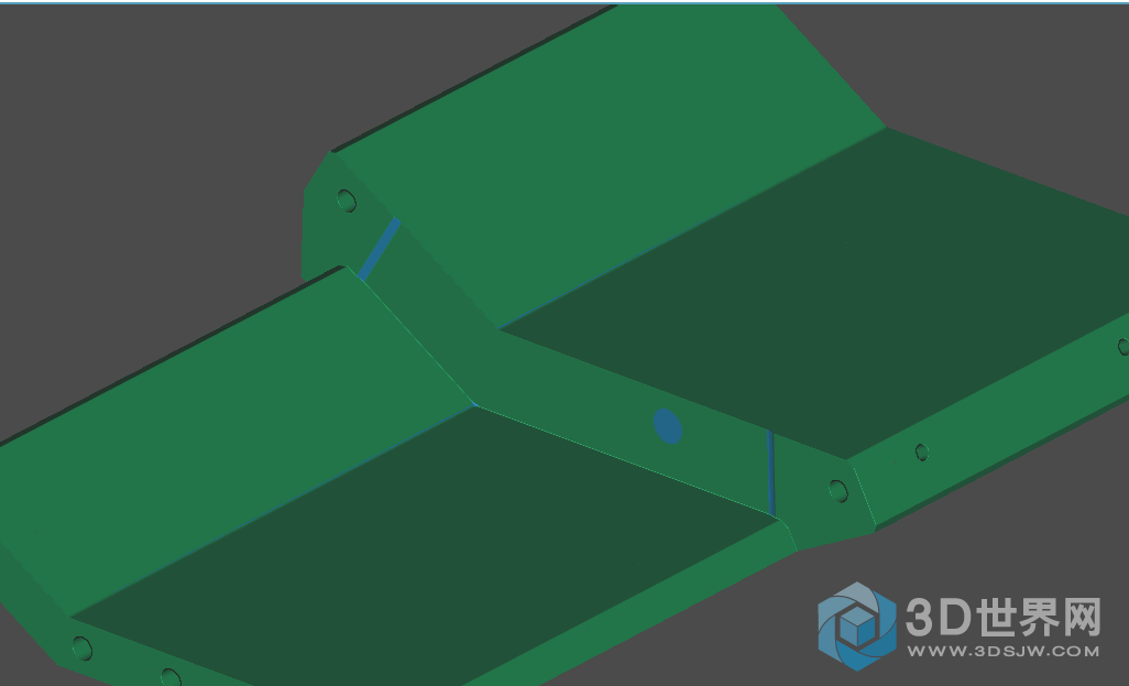

材料是型材,总长510.5mm,台阶面长度260mm,图中间的台阶面怎么加工,谢谢。文件见附件

我看了 不好做 {:sweat:}
发表于 2021-11-1 20:56:25 | 显示全部楼层
能做的,但要分多工序,如果这个是批量的产品,那就是设计不懂加工

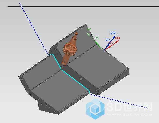

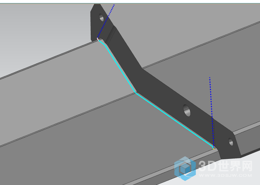

发表于 2021-11-2 12:52:47 | 显示全部楼层
是这个意思不?四轴2把刀具搞定,一把平刀,一把球刀。

发表于 2021-11-6 14:59:34 | 显示全部楼层
一刀流过去
