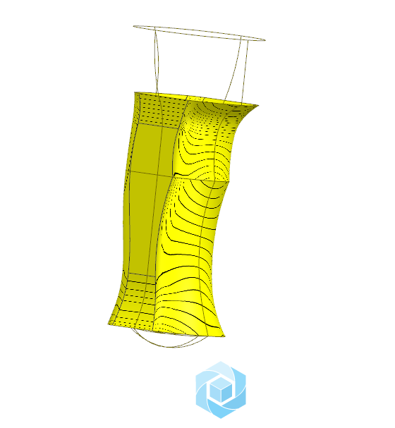

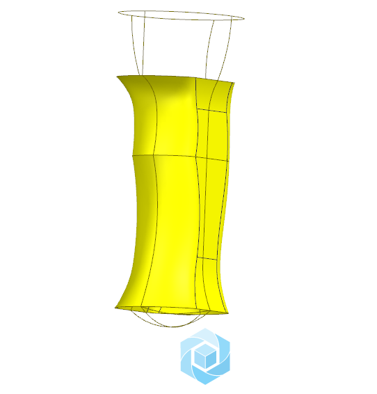

为了练习,在网上随便找了一个把手练练曲线网格。  但是蒙出来的曲面一点都不光滑。   求助各位大佬 应该怎么操作才可以得到光滑的曲面呀。 萌新不知道问题出在了哪里{}

蒙面无法做到光顺
蒙面无法做到光顺
大概提取了一下曲线
大概提取了一下曲线

这是我提取的曲线

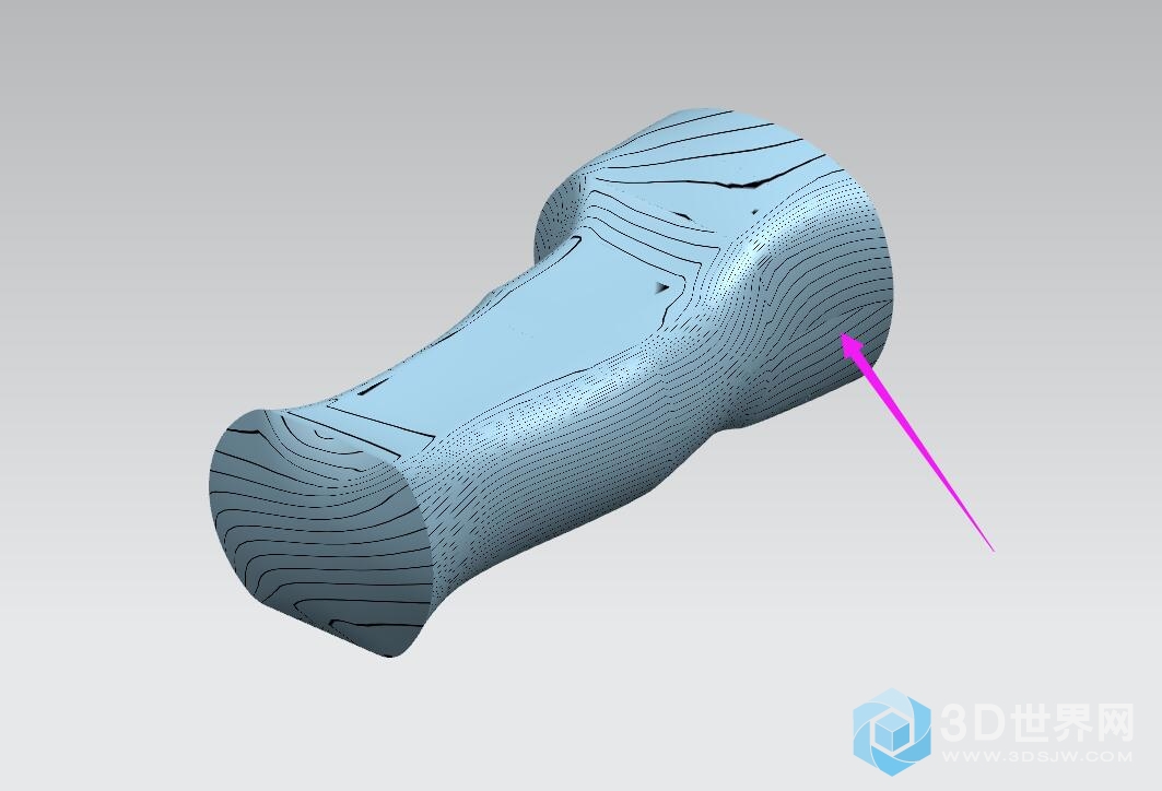

发表于 2022-3-16 14:34:51 | 显示全部楼层
不知道我这做的是不是你想要的效果↓
还有一个收敛的地方(洋红色箭头所指位置)还没有处理,我电脑配置低,做曲面太卡了,你自己处理吧
文档版本UG10.0.3.5

 楼主| 发表于 2022-3-16 12:42:38 | 显示全部楼层
这个是IGS格式提取的曲线  之前的是12.0的版本 有的大佬打不开{:sweat:}

发表于 2022-3-16 15:03:16 | 显示全部楼层
你的曲线都有问题,画出来好的才怪

 楼主| 发表于 2022-3-16 17:05:25 | 显示全部楼层
skyhx* 发表于 2022-3-16 14:34
不知道我这做的是不是你想要的效果↓
谢谢大佬 我学习学习。{:biggrin:}
